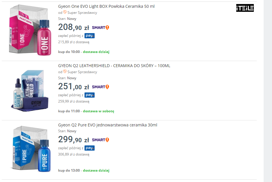

ZUBERTO Napisano 22 Września 2022 Udostępnij Napisano 22 Września 2022 1 godzinę temu, bielaPL napisał: to najprostsza opcja ja trochę lubię sam się nauczyć takich rzeczy z autem dlatego tak kombinuje - takie hobby, tylko mam dwie lewe ręce i różne przygody mi wychodzą Poszukaj opisu @r1sender albo go zaczep (tylko delikatnie żebyś pałą nie dostał ). Zdaje się, że coś o ceramice pisał? 1 Cytuj Odnośnik do komentarza Udostępnij na innych stronach More sharing options...

r1sender Napisano 23 Września 2022 Udostępnij Napisano 23 Września 2022 @bielaPL Proszę: https://forum.autokacik.pl/index.php?/topic/513072-papier-1000/&_rid=149005 Cytuj Odnośnik do komentarza Udostępnij na innych stronach More sharing options...
bielaPL Napisano 23 Września 2022 Autor Udostępnij Napisano 23 Września 2022 4 godziny temu, r1sender napisał: @bielaPL Proszę: "Zostało mi trochę ceramiki od Geyona. " Cenowo to już nieopłacalne żeby specjalnie to kupować pod dwie lampy ale dzięki za info Cytuj Odnośnik do komentarza Udostępnij na innych stronach More sharing options...
