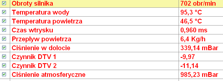

  7. > a jakie to powinno mieć czasy na wolnych? Poszukałem jeszcze starych screenów robionych powiedzmy z rok temu i czasy były powyżej 2 (2,4 - 2,8 ms) Czyli coś nawaliło tylko nie do końca wiem co
  8. > Ten czujnik pokazuje takie wartosci rzedu 50oC, a po nocy wszystkie temperatury pokazuje na > podobnym poziomie? Tj. cieczy, powietrza etc.? Załączyłem screeny. Masz jakiś program/kabel? Możesz zlogować swojego?
  9. > a jakie to powinno mieć czasy na wolnych? Muszę popytać u osób co mają taki silnik. Jest tu Kolega na forum widzę to może mi sprawdzi > z ciekawości pytam bo np lanos miał rzędu 1.8ms, co wymuszało niestety droższe wtryski "Bawiliśmy" się z gazownikiem i posiadane przeze mnie Hany potrafiły zejść nawet do 1ms ale tylko na wolnych próba wciśnięcia gazu to od razu zgaśnięcie auta.

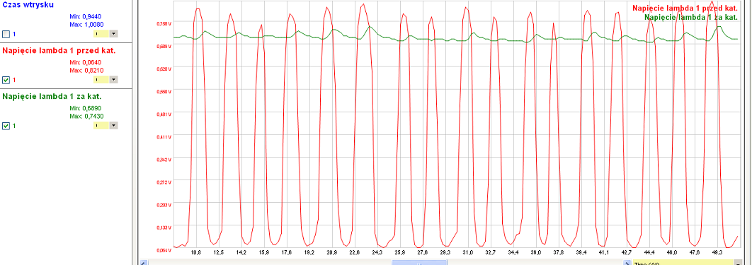

  10. > Czujnik temp w dolocie sprawdzony? Sprawdzę (rano gdy zimno, podczas jazdy gdy się zagrzeje i dam znać) Ale nie było raczej "dziwnych" wartości. Na pewno po godzinie jazdy, wczoraj, jak auto postało pokazywał w granicach 50 stopni (temperatura powietrza "pod maską") Temperatura płynu chłodzącego rośnie liniowo. EDIT: Po wyjściu z pracy i odpaleniu auta (stoi na zewnątrz w słońcu) parametry wyglądają tak (korekty rano były na zero, potem pojechałem do pracy 20km i teraz odpaliłem) Następnie przyjechałem do domu (jazda mocno dynamiczna, bez stania w korkach)
  11. > A zwykly reset probowal? Odłączyłem aku, kasowałem też programem samoadaptację (celem wyzerowania korekt krótko i długoterminowych). Po rozruchu na zimno jest jakieś 2,5ms i stopniowo schodzi w dół. Korekty oscylują w granicach -2 -3 (to chyba wartość wyrażona w % bo przy lpg, gdzie czasy wtrysku lpg były rzędu 3ms korekty dochodziły do wartości -20%....potem zapalał się check)
  12. > przepływomierz mierzy dobrze? W tym silniku nie ma klasycznego (zwężka venturiego) przepływomierza. Jest w kolektorze (z boku kolektora, za przepustnicą) czujnik mierzący ciśnienie i temperaturę zasysanego powietrza. Jest drugi czujnik mierzący temp powietrza i ciśnienia atmosferycznego. Sprawdzę więc jak rysuje się wykres podciśnienia w dolocie
  13. Witam Was serdecznie. Potrzebuję pogadać ogólnie na taki temat. Jest silnik benzynowy, 1.4 16v w Grande Punto. Przebieg 160tyś. Zamontowana instalacja LPG która nie działała. Więc założona nowa (Stag qbox plus) ale nadal nie działa (kontrolka silnika) Gazownik powiedział, że coś jest nie tak bo czasy wtrysków na benzynie na wolnych obrotach to 1ms Zostało odłączone aku, przejechane na noPb ponad 500km w różnych warunkach....a czasy wtrysku nadal na wolnych oscylują w granicy 1ms (czasem niżej np 0,8ms a czasem wyżej 1,2). Po włączeniu klimy czas wtrysku podnosi się do 2,4 - 2,5 ms Obie sondy pracują w swoim zakresie. Sonda za katalizatorem "nadąża" za tą przed (jeśli bogato przed, to i bogato po, jak ubogo przed to i ubogo po, itd) Auto odpala normalnie, wkręca się równo na obroty. Wolne obroty są też "prawie" idealne. Prawie bo jak chodzi klima, czyli czasy wtrysków wyższe, to i chodzi równo. Ale jak te czasy w okolicy 1ms to słychać z rury wydechowej coś na wzór wypadania zapłonów (oczywiście słychać po przyłożeniu ucha do końcówki, nie że z daleka) wtedy też czuć na kierownicy delikatne szarpanie silnikiem (gdy auto chodzi równo drgania silnika niewyczuwalne). Poradźcie co mam zrobić? Wymienić świece? (że niby na wolnych słaba iskra, auto nie spala mieszanki na wolnych, komputer skraca czasy bo za bogato, i tak w kółko)? "Zaprogramować" dobrze komputer? (tylko jak? odpalić i czekać? odpalić i jechać? włączyć klimę? nie włączyć?) Auto często jeżdżone na noPb, używane w pełnym zakresie obrotów.

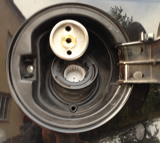

  14. > Czy tam są jakieś nity, czy normalnie się to rozkręca? Plastik "góra korka" jest wciśnięta no korek właściwy. Żadnych nitów. Trzeba podważyć na około żeby rozdzielić. Weźmiesz do ręki to obczaisz raz dwa
  15. > Korek się "skończył"? Opiszę korek z GP ale podejrzewam, że w NB zasada działania jest podobna (jak nie taka sama) Korek jest rozbieralny. Poniżej zdjęcie na dowód Korek składa się z dwóch części. Korek właściwy (to co widać na zdjęciu) i nazwijmy to "góra korka" Korek właściwy jest taki sam. Ma biały pierścień z "skośnymi listkami" "Góra korka" w zależności czy zamykany na kluczyk czy nie jest różna. Gdy korek jest na kluczyk możemy rozróżnić dwie sytuacje: - korek zamknięty - wypustki zamka schowane, góra korka luźno się obraca. - korek otwarty - wypustki zamka są wysunięte, góra korka obracając się w lewo blokuje się na listkach - można odkręcić cały korek, góra korka obracając się w prawo najpierw zakręca szczelnie korek, a potem słychać charakterystyczne "strzelanie" - wypustki przeskakują po listkach. Jeśli pomimo wyciągniętego kluczyka możesz odkręcić korek to znaczy, że zamek nie chowa wypustek i góra z korkiem właściwym jest non stop "spięta". Można psiknąć mechanizm ale wg mnie należy wcześniej rozebrać/oddzielić korek od góry.
