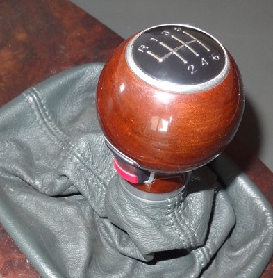

  21. > Kazdy ? Nie każdy - tylko manuale i w większości w dizlach. > Jak go sie uruchamia ? > Jakoś tak patrzę na zdjęcia i nie widzę .. Czerwony przycisk po lewej stronie dźwigni zmiany biegów.
