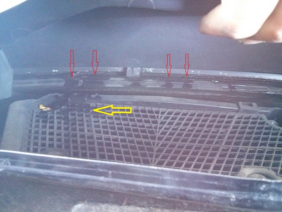

  10. Dzisiaj wymontowałem podszybie. Odkleiła się ta piankowa uszczelka prawie na całej długości. Pewnie to było problemem. Martwi mnie tylko to, że urwany jest ten zatrzask widoczny na zdjęciu powyżej (ten w środku między czerwonymi strzałkami) i przez to podszybie w tym akurat miejscu nie dolega do szyby. Poczekam aż wyschnie silikon pod uszczelką i zrobię próbę...
  11. Z uwagi na wyjazdy i wakacyjny brak czasu dopiero wczoraj ruszyłem dalej temat. Polałem po szybie wodą, zaglądałem do środka i pod podszybie. I tak to wygląda: Czerwone strzałki pokazują miejsca, z których przez silnik wentylatora kapie do środka woda A tutaj widać miejsce przez które wpływa woda z zewnątrz (żółta strzałka). Na czerwono zaznaczyłem jak widać miejsca w których woda spływa pod uszczelkę podszybia z szyby. I teraz nie wiem jak to uszczelnić. Bo praktycznie z podszybia woda od razu wkapuje do tej kratki nawiewu. Kiedyś czytałem, że ktoś chyba robił jakiś daszek nad tą kratką, ale nie mogę tego teraz namierzyć...

  13. > Nie ma wyjścia - czeka Cię demontaż podszybia (specjalistą nie jestem - połamałem większość mocowań > przy demontażu i samo podszybie też ucierpiało) Jak zakładałem dysze spryskiwaczy od insignii to już przy tym grzebałem, ale nie zdecydowałem się na całkowite wyjęcie podszybia, tylko uchyliłem je od dołu i wyginałem paluchy i jakoś się udało. Teraz będę musiał to wreszcie wyjąć i może faktycznie gdzieś na tej uszczelce leje... Co to za jakieś czarne "naklejki" widać na tym zdjęciu, nie zauważyłem u siebie czegoś takiego? A jak połamałeś te uchwyty to jak zamontowałeś podszybie z powrotem, trzyma się bez nich?
