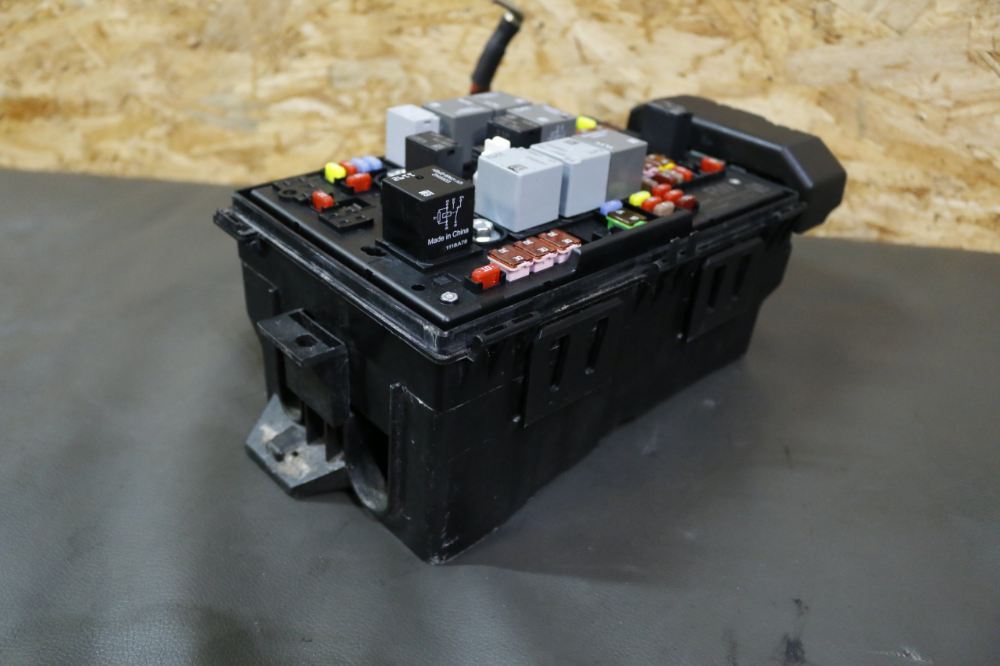

[AstraJ] UEC, czyli skrzynka bezpieczników pod maską, jak rozebrać?
master22221 odpowiedział master22221 na temat - Opel
Zgadza się, dziękuję. Dopiszę tylko, że po odkręceniu tych 3 śrub, płyta z bezpiecznikami i przekaźnikami wyjdzie dopiero po zwolnieniu 4 podwójnych płaskich zatrzasków na krawędziach skrzynki. Masz może rozpiskę pinów tych złącz X1, X2, X3 dla Astry J? W necie znalazłem tylko pięknie rozpisane do Zafiry B link Pozdr. -
Witajcie, potrzebuję wpiąć się w przewody pod bezpiecznikami w skrzynce w komorze silnika, tzw. UEC. Cały moduł można wypiąć z zatrzasków, ale nie idzie go odwrócić, ani nawet zajrzeć pod niego, bo z przodu i z tyłu jest trzymany przez grube wiązki przewodów. Pomiędzy bezpiecznikami widoczne są 3 śruby na klucz 6kt10, oznaczone X1, X2 i X3, co by oznaczało, że trzymają jakieś złącza tak oznakowane, czy wykręcenie ich umożliwi podniesienie całej płyty z bezpiecznikami i bezpieczne oddzielenie jej od reszty poprzez wypięcie tych złącz wielostykowych? Zacząłem już je wykręcać, ale nie wychodziły do góry podczas odkręcania, więc odpuściłem, z obawy, że pod spodem są tylko nakrętki, które spadną gdzieś w dół i będzie kłopot. Mam poradnik Etzolda, ale on nie napisał o demontażu tego modułu... Czy ktoś to robił i może podzielić się doświadczeniem? A posiadacie zdjęcia wnętrza tego modułu? [Zdjęcia poglądowe] PS. znalazłem film, na którym zdjęto płytkę z bezpiecznikami, ale jak uzyskać dostęp do przewodów? Pozdr.
