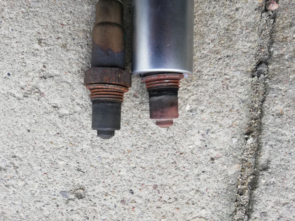

  19. Sonda podmieniona. To nie to. Zastanawia mnie jednak jej kolor, chyba nie powinna być taka brązowa?

  22. Mam używana sondę na podmianę. Jak czas pozwoli, to dzisiaj sprawdzę. Chociaż według wykresów z kompa pierwsza sonda pracuje poprawnie.
