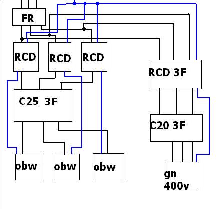

  1. > Tak połaczyłeś jak na schemacie?? To zrób test i podepnij żarówkę do jednej z róznicówek do fazy a > zero weż z ochrony. Jestem pewien że wywalą wszystkie Tak zrobiłem na początku, bo chciałem sprawdzić na szybko ciągłość obwodów, a zostawiłem sobie to niepotrzebnie na koniec

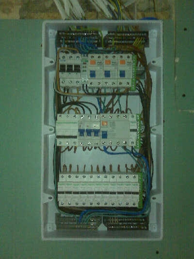

  2. > Jak ograniesz rozdzielnicę pochwal się foteksem jak poupychałeś przewody w niej Jest dość ciasno, bo wykorzystałem prawie wszystkie miejsca edit: Aha, jeszcze jedna rzecz, nie wiem, czy muszę to zrobić, ale domyślam się, że tak - czy muszę porozpinać N na obwody, czy mogą wszystkie być spięte razem? Bo tak zrobiłem na początku, a teraz widzę, że jeśli będę je musiał pogrupować, to mi może braknąć miejsca... Trzeba, to trzeba,ale czy trzeba? Na tą chwilę nie mam możliwości zrobić lepszego zdjęcia

  4. > DObra spokojnie. WIadomo gdzie się ono zaczyna. Pytanie czy do FRa dochodzi TN-C czy TN-S. To jest > ważne Instalacja jest TN-S, a odnośnie rozłączania N, to już wiele razy slyszałem, żeby tego nie robić od elektryków, dlatego kupiłem rozłącznik 3p. PE mam spięte na listwie i N na osobnej też.
  5. > ale nigdzie nie masz początku tego "zera" To 'zero' zaczyna się na górze obrazka, załóż okulary
  6. Nie ma tu żadnego niebezpieczeństwa, bo instalacja jest zabezpieczona. Chodzi mi tylko o to, żeby to działało logicznie. Nie jestem elektrykiem, pracowałem jako monter, ale rozdzielnic nie robiłem. Potrafię robić wszystko w kwestii remontów, ale w niczym nie jestem specjalistą. Ludzie znają mnie z tego, że jeśli na jakimś etapie brakuje mi wiedzy, to odpuszczam i daję pole dla fachowca. Nie znaczy to, że nie mogę się dokształcić. Tutaj pytam o poradę, bo może fachowiec nie będzie potrzebny. I nie maż się, nawet tadek jeszcze mi nie wygarnął od partaczy i tfu złotych rączek, co chyba jest jakimś wyznacznikiem Schemat jest mocno ideowy, nie martw się, nie robięinstalacji na samych fazowych przewodach
  7. > No tak ale chciałeś aby napięcie nie znikneło wszędzie a tak własnie wyjdzie. Wystarczyło by do > tych 3 RCD podłączyć te 12 obwodów na swoich zabezpieczeniach i efekt był by ten sam S-ów mam na ok 140A w sumie, więc w teorii jest to na granicy parametrów przewodów, a do tego dochodzi jeszcze instalacja 400v, więc muszę dać zabezpieczenie przed obwodami. A z tymi neutralnymi przewodami, to się jeszcze muszę zastanowić co zrobić. zaraz coś narysuję i zapytam
  8. > żeby po zawrciu/przeciążeniu na jednej z faz pozbyć się napięcia na pozostałych > No oczywiście jest to błąd To jest klasa C, a mniejsze zabezpieczenia na poszczególne obwody są klasy B i o mniejszych wartościach, więc myślę, że w przypadku zwarcia na którymkolwiek obwodzie wybije tylko ten bezpiecznik z obwodu a nie wspólny.
  9. > To rozumiem po to są trzy RCD a nie jedna > Czyli ta C25 3f tio te zabezpieczenie zbiorcze?? Więc jak zrobi się zwara na którym kolwiek > zabezpieczeniu jest szansa że poleci i tak to C25. Chyba że wzorcowo będzie dobrana > selektywność. 3x25A powinno udźwignąć wszystko, co jest na 230V w tym lokalu. Będą ze trzy lodówki (w sumie do 1000W), zmywarka (ok 2500W), krajalnica, blender itp (do 500W), oświetlenie sali i kuchni (do 1000W) i dodajmy z 500W na inne pierdoły, to robi się ok. 5500W w szczycie, a to wszystko rozłożone na trzy fazy naprawdę równomiernie, bo długo nad tym siedziałem i specjalnie zrobiłem sporo obwodów, żeby móc je swobodnie dobrać do poszczególnych faz. Nie widzę możliwości wybicia tego głównego,noale jak juz wybije, to od tego jest > Też zawsze tak robię równomiernie przynajmniej teoretycznie > > obciążeniem ok 8kW na każde.
  10. > no przecież jest - na schemacie jasno widać, że jest "S-ka" trójfazowa na zabezpieczenie > poszczególnych faz Tadek ma rację, lepiej dać trzy osobne, ale już takie kupiłem i idzie też za tym jakiś mój sens. W każdym razie nie to jest problemem, tylko czy na pierwszym schemacie przy przebiciu na gnieździe 3f różnicówki zadziałają losowo, czy może w kolejności i pierwsza wybije ta przy gnieździe. Bo jeśli losowo, to robię jak na drugim schemacie.
  11. > a czemu tak uważasz? > Producent jaso podaje, że ma zarówno moduł nad i różnicowo prądowy - nie ma żadnych wytyczny, że > NALEŻY jeszcze dodatkowo instalować samodzielny moduł nadprądowy Ale też chyba lepiej mieć te urządzenia osobno, bo jak wybije, to od razu wiesz, czy poszło na obudowę, czy za duże obciążenie i nie masz przemyśleń.
  12. > Zastanawiam sie po cóż 3 róznicówki 1f są zabezpieczone S-ką 3f i wyciągnięte 3 obwody > jednofazowe(chyba)?? Tego nie kumam Po to, żeby nie wywalało trzech faz jak na którejś różnicówce zadziała zabezpieczenie. Z bezpiecznikami jest inaczej, bo tutaj mamy zabezpieczenie zbiorcze, a pod nim jest jeszcze z 12 obwodów zabezpieczonych mniejszymi s-ami. Są wyprowadzone trzy przewody po to, żeby równomiernie obciążyć fazy. To jest instalacja w knajpie i robię ją od podstaw. Dodatkowo chcę powiedzieć, że gniazd 400v będzie 4, a 2 z nich lub jedno w ciągłym użytku z obciążeniem ok 8kW na każde.
