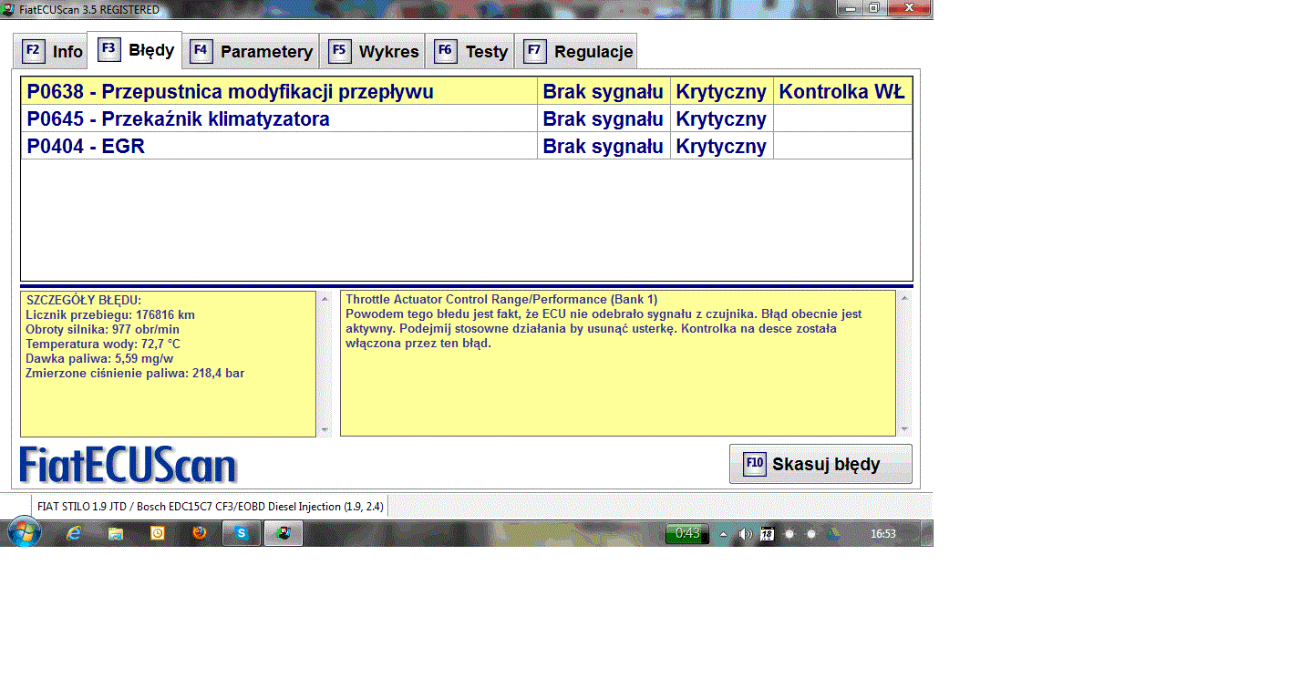

  9. Dzieki za pomysly... Przed chwila zobaczylem loga z wczorajszego zczytywania bledow i tamtego juz nie ma (mysle ze byl to multiblad razem z egr i przepustnica), ale za to pojawil sie P0530 czujnik cisnienia klimatyzatora. Cisnienie jako tako jest bo wczoraj wcisnalem na chwilke zaworek na rurce to mi psiknelo. Kto wie...moze i presostat powiedzial papa....albo jego zlacze.... a tak poza tym - wymiana presostatu = spuszczenie czynnika?
  10. Hello ponownie!! Powyzsza usterka juz sie nie pojawila...byc moze tamto zdarzenie mialo jakies polaczenie z moim postem z przed kilku dni (skutkiem czego zaslepilem EGR bo autko stanelo na dobre). Ale teraz pytanie.... P0645 - Przekaznik klimatyzatora Ten blad mnie chyba neka caly czas.... sprawdzilem wczoraj czy mam cisnienie w ukladzie klimy. Syknelo wiec musi byc. Czy to rzeczywiscie moze byc przekaznik? czy od razu szukac czegos innego?
  11. dziekuje dziekuje dziekuje.... dla wszystkich. Cholerny EGR jednak mnie dopadl. Teraz juz zaslepiony i na razie wszystko cacy. Wystarczylo odkrecic rurke karbowana i zaczal chodzic, nierowno bo nierowno, ale po chwili juz cacy bo i egr sie w koncu odblokowal....a spaliny szly z tej rurki strasznie.....

  19. Witajcie! Jak nigdy od 2 lat dzis bylo nieciekawie ze startem. Wczoraj wszystko fajnie. Na podworku duuza wilgotnosc, snieg, deszcz, ok 0 stopni, na wieczor znow snieg. Autko jezdzilo bez problemu. 20 minut temu wsiadam do autka (-3 stopnie), odpalam....odpalil, ale chodzil mniewiecej tak: tu-tuch, tu-tuch, tu-tuch....brakowalo mu do normalnej pracy. Po chwili zgasl....pomyslalem sobie - do pracy z buta . Potem go znow odpalam i kreci kreci, proboje zalapac ale nic. I tak ze 4x, az w koncu zaskoczyl, puscil chmure wydaje mi sie ciemnoszarego dymu i jakby nigdy nic pracowal normalnie i pojechal bez problemu. Zadnego bledu. Przy -25 stopniach odpalal bez najmniejszych problemow, a dzis taki zonk.... EGR nie jest zaslepiony. Swiece - nie mam pojecia czy i kieby byly wczesniej wymieniane, paliwo zimowe z dodatkiem. Czujnik wody tez nie zareagowal. Co to moze byc? Ile kasy musze szykowac na najblizszym czasie? HELP?
  20. Jak to nasi politycy gadaja: jestem głęboko przekonany, ze te bledy pokazaly sie jednoczesnie. Co jakis czas podlaczam FESa zeby zobaczyc co w trawie piszczy i caly czas bylo ok. Poza tym moja pewnosc jest taka, ze proba ich kasowania za kazdym razem byla nieudana - tzn. wciskam skasuj bledy, a one albo nie zniknely wcale, albo po 1sek pojawialy sie ponownie - wszystkie te same. Po tym jak czek zniknal mi z zegarow, podlaczylem FESa jeszcze raz i byly te same bledy w pamieci - proba kasowania o dziwo wyszla pozytywnie i wszystkie jak magiczna różczką zniknely. Byc moze przed permanentnym czekiem na zegarach te bledy juz byly w pamieci komputera bo tak jak wpomnialem na poczatku, failur od kilku dni pojawial sie tylko krociutkim komunikatem o failurze i dalej jakby nigdy nic. Dzis znow bez zadnego problemu. Ostatnio puszczam sporo powietrza cieplego na nogi (pedal gazu).....moze to pomoglo? Czyzby ten komunikat o przepustnicy sugerowal cos nie tak z pedalem gazu? ze niby tam wilgotno....
  21. > Mo..ze mokro ? Garaz czy chmurka ? Kiedy ostatnio robiles rachunek sumienia w koszu z aku ? Od ponad 2 lat chmurka caly czas. Akku hmm... roczne... ladowanie jest dobre ~14.04V. Wczoraj sprawdzalem. Podczas rozruchu nie spada ponizej 10V. (~10.45V wg FES). Wczoraj zdjalem pokrywe od akku - tam bylo sucho. I co ciekawe...nie dzialo sie od razu po odpaleniu tylko (na poczatku) zaraz po ruszeniu, ale od razu znikalo, a wczoraj to po ponad 20km gdy zawracalem miedzy zaspami. O ile sie nie myle w jtd nie ma przepustnicy. O co wiec chodzi w FES ze krzyczy o tym?
  22. > w sensie na kola czy tobie ? > MSPANC Dowcipnis A moze tak do meritum sprawy? Dzis rano zadnego problemu i zadnego bledu.
  23. Witajcie! U nas zima na calego. Sniegu baaardzo duzo. Od 2-3 dni zauwazylem ze autko potrafi wyswietlic engine failure przy ruszaniu ale zanim cokolwiek zobaczylem komunikat znikal i nic zlego z autem sie nie dzialo. Dzis wieczorem zawracajac pomiedzy zaspami failur zapalil sie razem z ikonka silnika i nie chcial zniknac. Poza tym nic innego z autem sie nie dzialo. Turbo bylo caly czas, moc w normie. Gaszenie i odpalanie auta nic nie dalo. Po podlaczeniu komputerka pokazaly sie 3 bledy (zrzut w zalaczniku) 1. P0638 - Przepustnica modyfikacji przepywu 2. P0645 - Przekaznik klimatyzatora 3. P0404 - EGR Przejechalem tak ok 20km i caly czas wszystko ok. Autko postalo ok 30 min i po ponownym odpaleniu wszystko ok. Przejechalem ok 5km i podlaczylem komputer ponownie, wykasowalem bledy z pamieci i potem juz zadnego bledu nie bylo. Mieliscie podobne przypadki? Co to moze byc? co mi sie psuje? PS. pochwale sie. Dzis pierwszy raz w zyciu ja i Stilo jechalismy na łańcuchach. A najciekawsze jest to ze zalozyla mi je moja zona . Szacun
