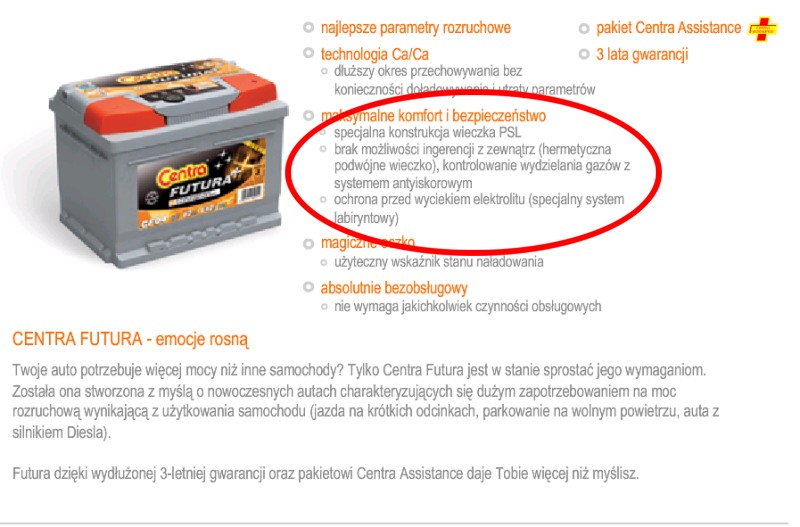

Info ze strony producenta

> To Ci się udało
Caly dowcip polega na tym, ze to co producent napisal nie jest zgodne z tym co sie kupuje w sklepie, wieczko sie lekko podwaza i odskakuje (jest na zaczepy), grunt to nie porwac naklejki - ot cala "bezobslugowosc" Centry Futura hehe.gif
> HERMETYCZNE WIECZKO
Otoz nie jest hermetyczne - widac to pieknie wlasnie po rozlozeniu. Fakt, ma ciekawa konstrukcje (uniemozliwia wyplyw, a w zasadzie spowalnia, elektrolitu), ale nie jest hermetyczne. Skoro byloby hermetyczne to mialoby problem z odprowadzeniem gazow podczas ladowania.
Niestety (a moze stety), Centra Futura jest latwo rozbieralna.
> Otoz nie jest hermetyczne...
