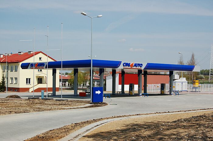

W załączniku, jak widać, błyszcząca nowością stacja CNG. Pytanie brzmi: Gdzie to jest? Nagrody nie będzie, chyba że zgłosi sie sponsor, który ufunduje montaż instalacji CNG do Astry wink.gif
Ładne caco panie.
.... a stacja CNG z załącznika mojego posta powyżej mieści się przy wjeździe do Lublina od strony Moskwy (tudzież Chełma, Zamościa, Dorohuska i Piask). smile.gif
