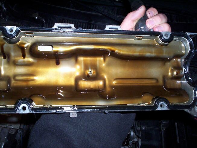

Czym można spiłować pokrywe zaworów , tzn nóżki które blokują mocniejsze dociśnięcie uszczelki.
Mam dość ciągłych wycieków.

Można piłować,ale może pęknąć przy dokręcaniu.
Ja mam silicon czerwony juz 10kkm i trzyma dzielnie.

Spokojnie, sposób stosowany przez niejedego Kącikowicza waytogo.gif(poszukaj w archeo)

jesli chcesz to milimetr to i tak duzo jest - zasada jest taka aby po spilowaniu uszczelka nie wychodzila bokami - za mocno docisnieta i robota na nic sie zda.

ja zrbrałem 0.5 mm i już nic nie sączy ... a lało się dość konkretnie ... oczywiście uszczelka fabryczna a aso za 30 zeta

poloz na stole arkusz drobnego papieru sciernego i jezdzij po nim cala powierzchnia pokrywy, tj. tymi nozkami ok.gif co jakis czas kontroluj czy rowno zbierasz, czyli opierasz pokrywe na tych 4 nozkach na blacie stolu i patrzysz czy sie nie kolysze ok.gifzlosnik.gif i nie zbierz za duzo 0,5mm to IMO max

max do 1mm waytogo.gifale tak jak piszesz pomiedzy 0,5-1 jest bardzo dobrze i nie ma kłopotów wink.gif

Hmmmmm 1,5 roku już tak mam i jest totalna susza. No jedynie teraz jak będę sprawdzał luzy zaworowe to trzeba będzie operację powtórzyć.

wszystko zależy od stanu pokrywy i powierzchni przylegania na glowicy 270751858-jezyk.gif

dokladnie wystarczy mala rysa na glowicy i wujnia trzeba silikonem posmarowac aby bylo dobrze.

ok.gifKupiłem Elring'a za 13 PLN, zebrałem 0,8mm z pokrywy i założyłem bez żadnego silikonu.

wielkie dzięki za radę .
Jutro zabieram się do roboty.
> Który u mnie w 100% się sprawdza...
i u mnie od wymiany do wymiany trzyma bez problemu, żadnego piłowania nie robiłem, najważniejsze to dobrej jakości uszczelka i silikon czerwony ok.gif
