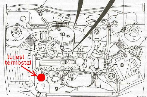

ale masz szczęście: termostat jest na wierzchu, nie trzeba demontować rozrządu
po odłączeniu węża (opaska) odkręcisz 3 śruby i po zabawie
(wcześniej upuśc trochę płynu, bo wycieknie)
jest i minus - termostat powinieneś wymienić z całą obudową,
w innych silnikach wymienia się sam wkład...
cały termostat jest ciut droższy...
edit: prosiłeś jeszcze o wskazanie umiejscowienia termostatu wink.gif
obrazek od innego silnika, u Ciebie jest na wierzchu w oznaczonym miejscu:

rzeczywiście miejsce bardzo dobrze dostępne
