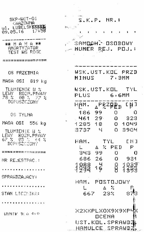

mam monroe, byly zalozone przy 65kkm, teraz 123
badana w pazdzierniku sprawnosc to 80% i 78% -biorąc pod uwage ze mają na sobie juz prawie 60kkm to chyba niezły wynik hmm.gif
