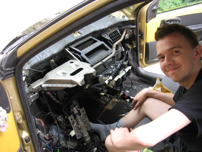

Ten burdelik mówi sam za siebie

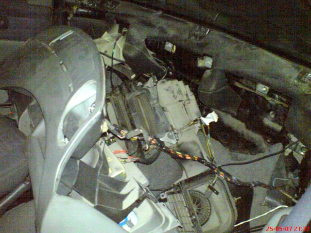

Zostało tak na jutro bo mi sklep przed nosem zamknęli a co dziwniejsze w elit nie mieli na magazynie yikes.gif
Sorrki za jakość ale nie chciało mi się iść po cyfrówkę i komórofonu cyknąłem grinser006.gif

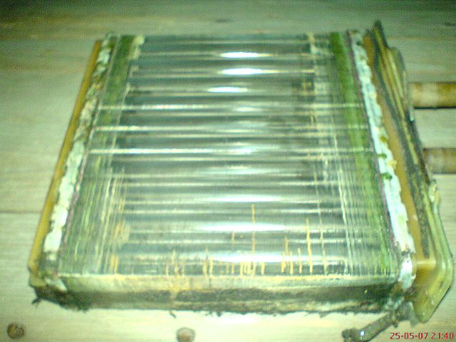

> No u nie mój drogi też się działo
> I dziać się będzie
> cyknąłem
> A to nasz organ który wytrzymał prawie 240 tyś km
> 2 dni toc to sie robi w 3 godzinki
Dziś robiłem to 4godziny z czego prawie 1,5godz walczyłem ze śrubą przy przewodach wodnych, która kręciła sie luźniutko i nie dało sie jej wykręcić.
A wiadomo, że w klekocie nie ma wiele miejsca cfaniak.gif pod machom grinser006.gif
Robiłem u siebie w Mk1,robiłem u Gizia,i gdyby nie dodatkowa druciarnia (alarm druciarsko podpięty),to by nie bylo najmniejszego problemu ze złożeniem wink.gif
> to chyba on byl pierwszy jak narazie co w MK2 to robil
> dasz rade to poskładac
Do odważnych świat należy.
Mój ojciec jak wszedł do garażu to złapał się za głowę odwrócił i pod nosem powiedział cyt. kamikadze hehe.gifalien.gif
> wszystko (fabryczne !) jest p&p
Zgodzę się z Tobą ale wizualnie to budzi u mnie lęk i taką wewnętrzną blokadę przed rozłączaniem grinser006.gif
A tak na serio to nie chce zwiększać ilości czynników prawdopodobieństwa porażki 270751858-jezyk.gif Im mniej rozkręcę i zdemontuję tym mniej do spiep..... grinser006.gif
> Spoko, u mnie nie wytrzymal nawet 40 tys. ...
> Zamiennik czy orginał
Fabryczny oryginal - mojemu Punciakowi strzelilo dzis 39800 km 270751858-jezyk.gif.
(... a nagrzewnica padla 2 lata temu icon_rolleyes.gif)

Z całym szacunkiem ale ile Ty rocznie robisz kilometrów skoro masz dopiero 39tyś km yikes.giffaint.gif

Nie wiem nie licze, pewnie bedzie po 5 tys. km na egzemplarz ok.gif.
> No w tym wypadku nie tyle co km ale wiek robi swoje

Mi się wydaje że jest to standard w puntolotach
> zastany płyn robi swoje
Jaki zastany, najrzadziej co 2 tyg. auto jest odpalane 270751858-jezyk.gif.
