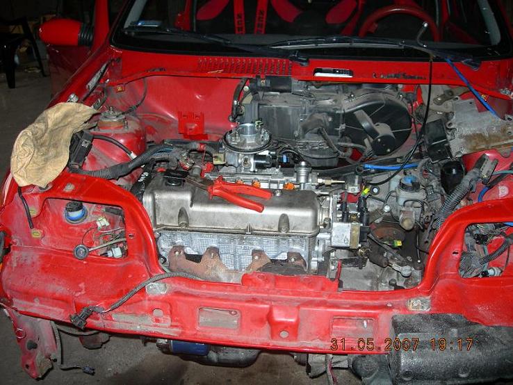

> A nie podmienili Ci czegos w aso a pompa paliwa sie zalacza
> skrzynia nie pasuje dlatego nie kce odpalic
> tego nie wiem
> przekaznik od pompy własnie cyka w rytm marchewki
mi tam wyglada na nie przykrecony przewod masowy do skrzyni ten przy wybieraku grinser006.gif
> wybieraku
mi cykało tak i marchewa się swieciła, jak odkrecił się kabel od głowicy masowy zlosnik.gif
> wybieraku
no popatrz... zgadłeś zlosnik.gif tomi jeden przykręcił a o drugim zapomniał biglaugh.gif
> no popatrz... zgadłeś tomi jeden przykręcił a o drugim zapomniał
czyli po sprawie ok.gif mala rzecz a moze wq .. biglaugh.gifangryfire.gifbiglaugh.gif
ufff to gratki ze sie wyjasnilo bo tam u tomiego jedna padaka
> wybieraku
> czeka na pieszczoty
