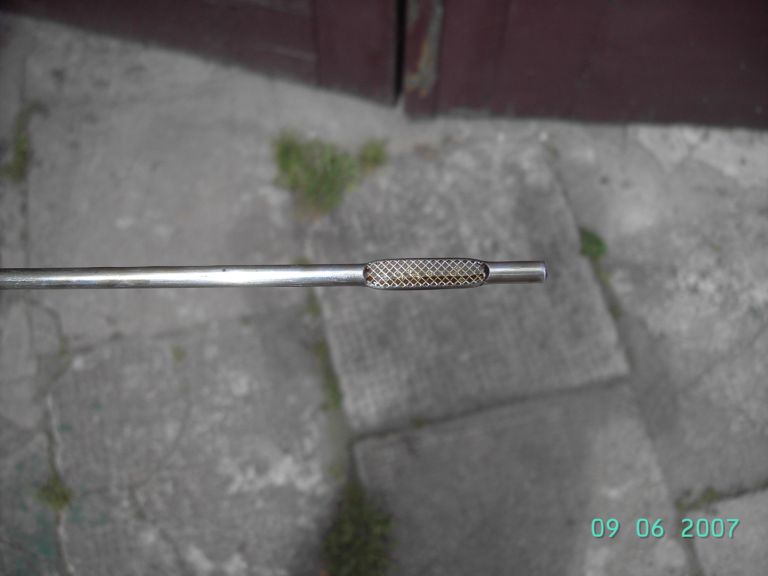

Witam,
byłem dziś zakupić i wymienić oliwke (selenia) i filterek (knecht) w aucie i po przyjeździe do domu sprawdzam poziom oleju na bagnecie i widze, że jest go napewno full albo jeszcze nawet troche ponad - co zrobić zostawić to tak czy odciągnąć, a jeśli tak to jak ?
Też tak miałem i jakoś po kilku dniach "rozszedł się po kościach".
Spadł do 4/5 skali i tak pozostał zlosnik.gif
> Witam,
> tak to jak ? [image]http://[/image]
po bagnecie widać, że jest tak koło 3/4, poza tym poczekaj aż silnik ostygnie i całość spłynie, wtedy będziesz miał najlpeszy pomiar ok.gif

Reasumujac, bo tak troche zeszliscie od tematu poziomu oleju do tematu poprawności sprawdzanie jego stanu - mam to zostawić tak jak jest ?

zostaw jak jest
> mam to zostawić tak
> jak jest ?
Zostaw tak jak jest.
jeździć i się nie przejmować
