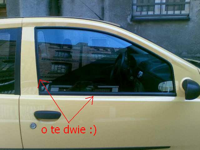

jak zdjąć uszczelki nie uszkadzając zbytnio niczego? siłowo? czy jest jakiś myk na to?
szyba na dół, i palcami podważasz od strony słupka dolną listwę - jak już lekko odejdzie to coraz dalej i jak będzie przy lusterku to tzreba ją pociągnąć lekko. a tą boczną to też ręcami (nie potzrebne są zadne narzędzie itp...) zeby.GIF

no właśnie próbowałam 'ręcami' i nico, o mało paznokci i palców nie połamałam. jesteś pewien, że to ot tak sobie odejdzie?
no qrcze nie wiem jak w punto II ale u mnie w Clio
a w miarę podobne są z tego co widzę te uszczelki i listwy...

IMHO powinno no problem zejść, w Mk1 na pewno da się ta poziomą tak zdemontować, bo Adik przy polerce ściągał, ta dookoła szyby nie wiem na 100%.

trzeba wyjac okno aby wyjac - albo troche nakombinowac aby wyjac ta dluzsza

szyby nie mam zamiaru wyjmować (obawiam się, że zostałabym z takim przewiewem na dłużej zlosnik.gif). nakombinować to znaczy?

Siłowo ale najpierw od srodka wink.gif wnętrza auta razem z boczkiem...bo to on dociska szybę do uszczelki na zewnątrz

ok, siłowo, od środka, to jasne. tylko z jakim boczkiem?
boczkiem uszczelki- pionowa od srodka
Napiszę tak: zacznij demontowac od srodka dół; prawa strona i lewa strona potem góra by skończyć na zewnątrz oczywiscie przy zsuniętej szybie waytogo.gif
> Siłowo ale najpierw od srodka wnętrza auta razem z boczkiem...bo to
EDIT przecież jak opuści się szybę to te uszczelki powinny zejśćbo szyba ich nie dociska niewiem.gif
> zsuniętej szybie
super, dzięki. ja zaczynałam od zewnątrz, więc chyba dlatego mi zejść nie chciało.
