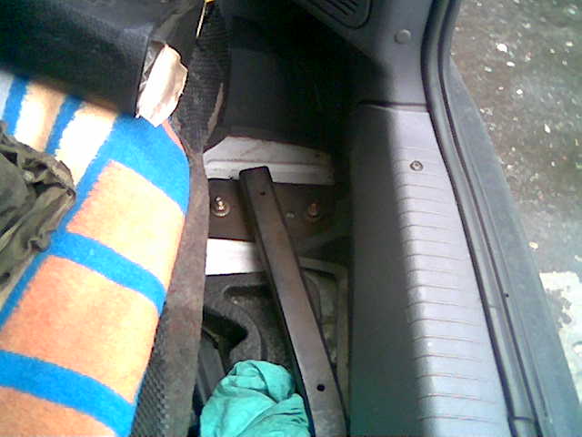

Obiecalem kiepską jakość i dotrzymałem słowa grinser006.gif Całe mocowanie stanowi kwadratowa rurka przyspawana do blach przykręconej dwiema srubami:
Lewa strona:
Prawa:
U mnie tej "kfadratowej rułki" nie ma,całe mocowanie to tylko śruby 8.8 w tylnych podłużnicach.Oczywiście ze stosownymi podkładkami.
> Lelek ,ty chyba ten hak masz pod 16T przyczepę
> podkładkami.
Żebyś któregoś dnia nie zostawił tyłu samochodu na asfalcie razem z przyczepką wink.gif
> I w ogóle kto to montował?Dać wystające śruby do środka?
No przeca Opel... Hak jest identyczny z tym opisanym w instrukcji obługi.

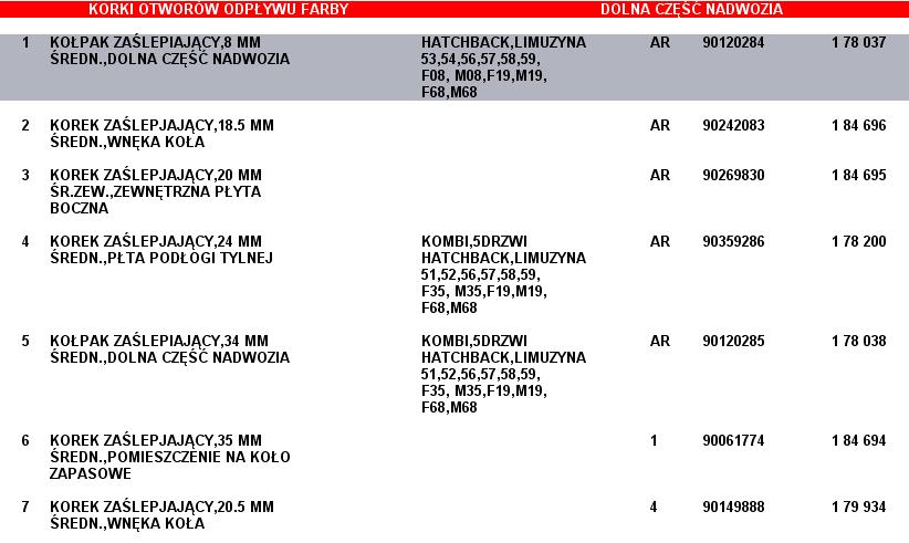

tak w zblizeniu wygladaja zaslepki ale tylko jedna ma dziurke w srodku, mozna cos takiego kupic? bo moje sparcialy zupelnie... ciekawe czy wystepuje to w EPC jako czesc wymienna... hmm.gif

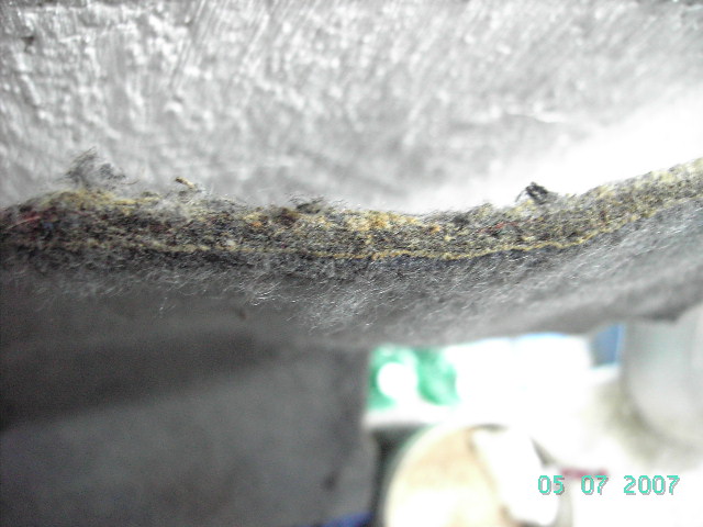

a tak wyglada wykladzina, na moje oko po prostu gruby filc, ktory mi sie zmechacil frown.gif

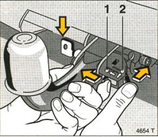

> a moj nie jest... no chyba ze o tym nie wiem
Odpinany posiada charakterystyczne cechy: po lewej jego stronie jest "dziurka" na kluczyk, po prawej dwie dżwigienki do blokowania zatrzasku. Na obu tych elementach są plastikowe osłony.
Obrazki z instrukcji obsługi:
> Pozdroofka
Zaślepki bez otworków mają nr: 1 78 038.
Ta z otworkiem ma nr: 1 84 694.
We wnęce koła trzy są bez otworka i jedna "dziurawa".
Ja mam jeszcze w nadkolach takie z dziurką.
Ale Orochimaru już zapodal numerki katalogowe wcześniej
> Dwa obrazki na ten temat
> Pozdroofka
Hmm a jak z pół roku temu pytałem się o numer korka do wnęki nadkola to nikt mi nie zapodał takiego obrazka 270751858-jezyk.gif Musiałem sam kombinować wink.gif
> to nikt mi nie zapodał takiego obrazka Musiałem sam kombinować
owszem, pytałeś w marcu... klik
obrazek taki sam jak wyżej wrzucałem, ale Ty pytałeś wtedy o inne korki
po edycji usunąłem obrazek i wrzuciłem inny
numerki katalogowe też były podane...

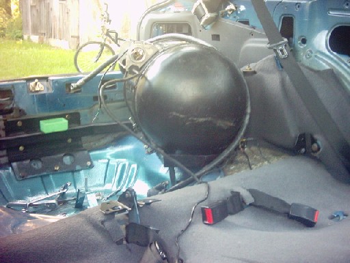

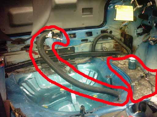

tak z ciekawosci na fotce Andersena zauwazylem dziwne kable... co to moze byc? hmm.gif
> Dziekuje raz jeszcze wszystkim
> moze byc?
Jak sie przyjrzysz bardziej to sie dowiesz ze sa to przewody od zbiornika lpg
> aaa i dlaczego opel pokrywal czyms czarnym jedna strone bagaznika?
Podejrzewam ze ze wzgledu na nagrzewanie blach od ukladu wydechowego

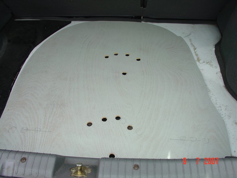

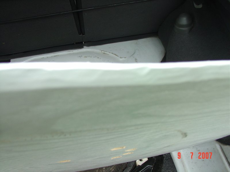

> Czy wykladzine bagaznika macie bez usztywnienia, tylko z samego
> filcu?
Wkurzała mnie krzywa podłoga w bagażniku, więc zrobiłem ze sklejki coś takiego. (Załącznik)
Otwory na paluchy, żeby łatwiej się wyjmowało.
