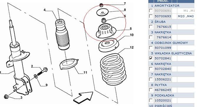

Niestety operacja nie dokońca sie udała angryfire.gifangryfire.gifangryfire.gif a to za sprawą wyrwanych gumowych mocować kolumnu - dosłownie jedna była naderwana a 2-ga całkowicie wyrwana angryfire.gifangryfire.gifangryfire.gifangryfire.gif i może bym przebolał to ale to co zobaczyłem to mnie krew zalała.... angryfire.gifangryfire.gif jeden z amortyzatorów przednich miał krzywo przykręconą nakrętkę trzymającą to całe łożysko .... i to zgodnie z fakturami było wykonane w ASO Fiata w Wejherowie przy przebiegu 106 tyś - wymiana amortyzatorów ( obecnie mam 164.000 ) w efekcie rozwaliło całkowicie tą gumową osłone łożyska a ja sobie tak jeździłem...
Więc jszcze raz czeka mnie wykręcenie tego całego majdanu sciana.gif nawet nie wiem czy to jest komplet z łożyskiem czy tylko guma niewiem.gifniewiem.gif
