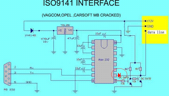

masz może gdzieś pod ręko układ do kabelka do abcom'a i schemat gdzie się wpiąć

Połączyłem się interfejsem zbudowanym według schematu, który już tu na był w wątku "Tech2 na PC" - z drobną modyfikacją.
To w czerwone w kółeczku to moja modyfikacja. Wstawiłem tu diodę, taką zwykłą małosygnałową. Bez tej diody nie chciało mi się łączyć i obserwowane na oscyloskopie przebiegi na linii sygnałowej były "nieteges". . tylko za cholere nie mogę sobie teraz przypomniec co.... Z diodą lepiej działa wink.gif
W wyżej wspomnianym wątku jest też prostszy schemat, zbudowany na 2 tranzystorach, paru opornikach i diodzie. Nie probowalem go jednak jeszcze.

Ja właśnie na tym prostym się łączyłem, bez żadnych problemów.

Dokładnie, jak kiedyś pisałem AB-COM śmiga świetnie z interfejsem od pablo79 smile.gif Moje spolszczenie co prawda utknęło w miejscu z braku czasu, ale może coś uda się wspólnie zdziałać.

Zrobiłem na szybkiego interface na dwóch tranzystorach (ten bez MAX'a) i AB-Com łączy się odczytuje info o ECU odczytuje błędy ale nie odczytuje już parametrów.
Czy to może być wina interface'u
Masz widze silnik taki jak ja.. Wiec w trakcie łączenia pojawił ci sie błąd, że jakiegoś tam pliku mu brakuje. Bo niestety do X18XE brakuje pliku z definicjami bloków pomiarowych. Wybralem więc silnik X20XEV i łączy się bez problemu. I oczywiście odczytuje boki pomiarowe. Te dwa silniki (X18XE i X20XEV) mają niemalże ten sam sterownik: Siemens SIMTEC 56.6 (jak ja lubie ta firma..... uzbroj_zlo.gif )Przypuszczalnie tylko inne są mapy i kodowanie. Ale "program główny" w sterowniku ten sam, i łączy się niezawodnie.
będę musiał jeszcze raz spróbować na spokojnie...
