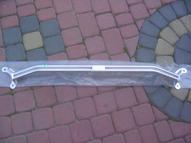

to chyba zalezne od rozporki bo ja tez bede zakladal do swojego i juz sie dowiedzialem ze u siebie bede musial 1otwór zrobic gdyz nie sa symetryczne wzgledem siebie!!ps.taka bede mial od kolegi z IKP biglaugh.gif279365441-rozporka001.jpg

faktycznie Twoja ma inaczej otwory niż ta którą oglądałem. Ta co widziałem ma otwory symetryczne i by pasowały pod te w karoserii gdyby nie to że z jednego otworu wystaje element ustalający poduszki Mcph. i śruby tam nie ma jak wcisnąć. Tak poza tym trochę szkoda by mi było wiercić dziury w karoserii pod rozp.

Jak sie nie myle kolega GIZIO ma rozporke z "symetrycznym" rozstawem otworow zlosnik.gif seryjne otwory sa troche male wiec chyba bedzie je i tak rozwiercic i dobrze zabezpieczyc przed jaka "ruda"

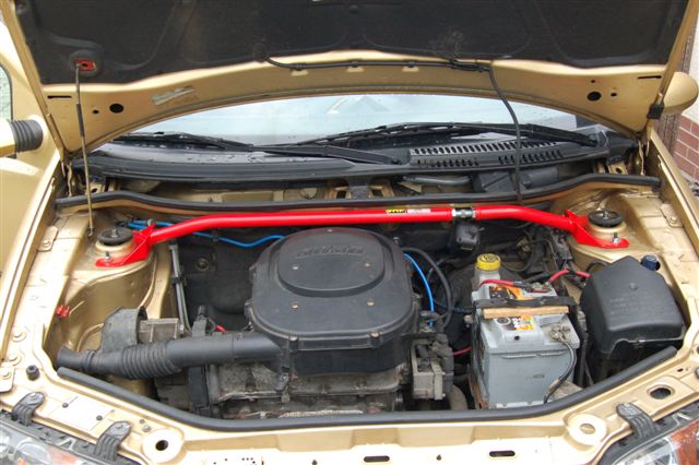

Dzięki za zdjęcie!
Jak przykręcałeś tą śrubę od strony kabiny-jakieś wskazówki ???

trzeba było przekońbinować... i kawałki blokującej gumy potraktować wiertareczką... zlosnik.gifuzbroj_zlo.gif tak delikatnie...
po tym zabiegu ładnie wszystko weszło. Oczywiście roboty przy tym było aby trafić oink.gifhehe.gif w dziurkę, ale po chwili się wszystko udało... wink.gif
> Niestuka ci obudowa filtra o rozporke ?
sie podepne do pytania a jak masz teraz ze zdjeciem obudowy filtra dasz rady bez demontazu rozporki??
nic...
czasami jak chce go wyciągnąć... to trzeba go obrócić o 90 stopni tak jak wskazówki w zegarku...
waytogo.gif kein problem... na początku myślałem, że bedzie problem... ale wszystko się da ładnie porozkładać smile.gif

a powiedz mi jeszcze taka rzecz-jesli bys chcial ja np.zdjac (po odkreceniu nakrętek z gory) śruby mocujace wypadna Ci czy masz je jakos zablokowane??
