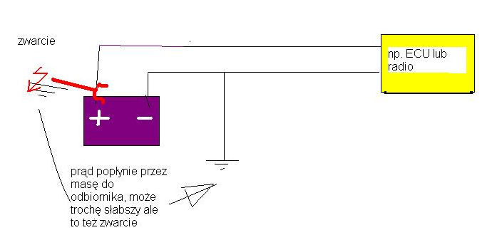

A ja jednak nalegam, abys wytlumaczyl, dlaczego obowiazuje taka kolejnosc odpinania klem. W koncu tyle to maglowali na uczelni, wiec chyba wytlumaczyli dokladniej niz "bo tak.
Jestem elektronikiem i nie bardzo wiem, dlaczego komputer moze sie zepsuc poprzez odwrotne odpiecie zasilania.
Za to jest mozliwe, aby komputer sie spalil jezeli zrobisz zwarcie + i - przy podlaczonych klemach...

Wynika z tego, że jesli odłączymy najpierw kleme + i zrobimy zwarcie to coś się spali - no genialne odkrycie, już wiemy dlaczego komp może ulec uszkodzeniu wink.gif.

A co do odłączania klemy zawsze ściągam minusa najpierw, z uwagi na ECU i radio. Miałem przypadek że sobie radio Pioneera zepsułem bo zwarłem plus z minusem (o teraz mi się przypomniało że kiedyś podobnie radio First Austria załatwiłem - używałem go w piwnicy jako radia i podpinałem pod prostownik i kiedyś zwarły się klemy i radio padło. Co się okazało to ścieżka minusowa na płytce drukowanej poszła z dymem - dolutowałem mostek z kabla zwykłego i radio działało. Pioneera nie udało się naprawić - padł na amen). Ja tam elektronikiem nie jestem ale powiedzcie mi, jaka jest różnica czy zewrę kable tuż przed radiem, czy też dotknę kluczem do minusa. Zwarcie będzie tylko w innym miejscu. Ktoś pewnie napisze że tam bezpośrednio zwieram dwa kable, a kluczem to zwieram do masy i część prądu zwarciowego się rozejdzie po aucie. Ale ja tam wolę nie ryzykować.

Ej no studiuje twoja wypowiedz i zgupialem.
co ten rysunek przedstawia i o jakim zwarciu mowisz.
zwarcie zgodnie prawem ohma to to stan taki kiedy odbiornik ma rezystancje bliska lub rowna zeru napiecie maleje do zera a prad rosnie do nieskonczonosci.
odnosnie tej wyparowanej sciezki w radiu wydaje mi sie ze podczas zwarcia zwarles wewnatrz jakies pokazne pojemnosci i to za ich sprawa poplynal pradzik zdolny do wypalenia sciezki.
a jest roznica gdzie zewrzesz (oczywiscie nie dla takich napiec i pradów) ale im dluzsze kable zewrzesz tym mniejszy prad poplynie, chyba ze mamy do czynienia z nadprzewodnikami a to juz inna bajka

No to ja nie wiem w takim razie o czym ty piszesz. Cała masa auta oraz wszystkie kable połączone z minusem stanowią chyba obiekt o takim samym (przynajmniej teoretycznie ) potencjale (tak mnie przynajmniej uczyli). No chyba że coś na rysunku jest niejasne. To czerwone to klucz który dotyka do masy (pod błyskawicą są 3 kraeski symbolizujące masę- może nie zauwałeś??). Z minusa aku odchodzi kabel do odbiornika , odchodzi również kabel do masy. Czyli dotykając kluczem do masy, niejako poprzez masę podajemy + na odbiornik. Masę możesz zastąpić po prostu kablem i nie powiesz mi że to nie jest zwarcie, bo to tak samo (teoretycznie) jakbyś łączył kleme + z -.

Bardzo możliwe, ja elektrykiem ani elektronikiem nie jestem. w każdym razie mój prosty rozumek odczytuje to jako: zwarłeś na zewnątrz, zepsuło się wewnątrz ergo: lepiej nie zwierać na zewnątrz.

A nie napisałem przypadkiem na rysunku że "prąd popłynie przez masę do odbiornika, może troche słabszy ale to zwarcie". Masa auta ma swoją oporność i oczywiście prąd zwarciowy będzie mniejszy niż gdybyś dał tam miedzieny kabel 16 mm^2. Ale nadal to zwarcie.
Piszesz też że "prąd rośnie do nieskończoności" -to też czyste założenie teoretyczne, bo prąd rośnie do pewnej wartości, w przyrodzie nie istnieje nieskończoność. Ale dobrze rozważać teoretycznie bo wiele rzeczy się upraszcza - tak jak mój rysunek dotykasz kluczem masy, pomijamy jej oporność - + poprzez masę łączy się z minusem. A potem można komplikować ten model.

bez sesnu mowimy o tym samym tylko ze inaczej.
teoretycznie obwód zamknales kluczem i prad poplynal najkrotsza drogo po najmniejszej lini oporu tzn przez klucz do - aku. okoniec jakichs rozwazan bo to sie koncza sprawa jasna czysta oczywista. a teraz gdzie jest problem odpinanie klem obojetna kolejnosc (najlepiej minus ) zeby jak odkrecasz plus nie przywzec kluczem do masy. pozdrofka i oc na piwo i siem nie kluc bo szkoda nerwow

Tak by miał najłatwiej i w większości przypadków tak popłynie. Znając jednak prawa Murphyego, jakiś mały prądzik może nie chcieć tak jak większość i uwali kompa albo radio.

> Powiedz mi w takim razie gdzie tu rola ujemnej klemy akumulatora,
> którą każesz ściągać najpierw skoro ECU jest podłączone wprost
> do karoserii a nie do klemy?
> Daj przekonującą odpowiedź na to pytanie i już daję spokój...
No jak gdzie jej rola. Odkrecajac kleme ujemna rozladowujemy wlasny potencjal przez przejscie "tych" pradow przez kleme ujemna do masy samochodu i do ziemi z pominieciem ECU.
