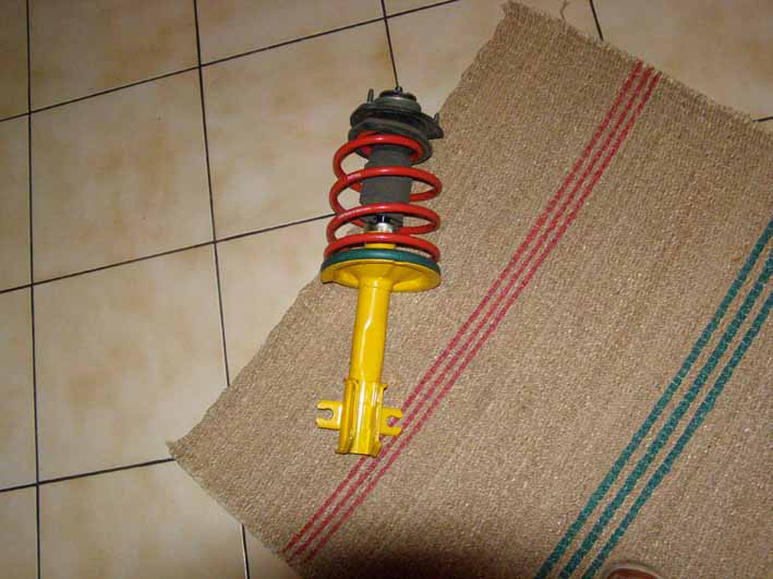

jednak nie nadaja sie do sprezynek fk 70/50...(producent przewiduje prace amorka do -80 i skok jest skrocony o -25 niby) kibel z tym obnizeniem jest i tyle. dokladnie sprawa rozchodzi sie o przednie amorki. po zlozeniu okazuje sie ze sprezyna lata jak stara ku....a w kolumnie na podniesionych kolach.
jezdzi sie ok. tu nie mam nic do zarzucenia... ale jednak jest ryzyko ze sprezyma przy dziurze wypadnie... a co najgorsze ze przy podniesienu auta na lewarku trzeba ja ukladac zeby nie wypadla z gum, paranoja frown.gif jak mnie podniosa na podnosniku to potrzebne sa 3 osoby do opuszczenia samochodu, po jednej na strone zeby wsio sie ulozylo i jedna do spuszczania podnosnika... szczerze troche mam nerwa bo mialo byc tak pieknie, jak kilka osob zachwalalo to, a wyszla druciarnia jak ujjj...

kurka ja też kupiłem ten zestaw fk 70/50 + GTcupline i co teraz :/ wczoraj przyszło i zakłądać chciałem w przyszłym tygodniu... hmmm
> gum, paranoja jak mnie podniosa na podnosniku to potrzebne sa 3
Ja mam gt cupline i weiteca 60/40 i jest oki, sprezyna lezy ciasno, i wydaje mi sie ze centymetr krotsze springi nie zrobily by umnie wielkiej roznicy wiec sprawa wydaje mi sie dosc dziwna, moze zle zlozyles albo nie te amorki?? Nie radze ci tak jezdzic bo jak ci sprezyna wyskoczy na jakiejs hopce albo wyboju to bedzie tragedia...

a jak podniesiesz auto to dalej sprezyna jest ciasno?

bedzie latac sprezyna... jak podniesiesz auto do gory na lewatku sprezyna spadnie na bok. sprawdzone... jedyne wyjscie przegwintowac sztyce (ten pret z amorka) o jakies 2-3 cm i powinno byc ok... chociaz z 2 str ciac nowy amor to paranoja frown.gif

Jest jeszcze jedna opcja. na dolnym kilichu naspawiesz po 2 oczka wygiete z plaskownika i w to wsuniesz spring i wtedy jak auto podniesiesz to ci sie nie wysunie.
Taa... A będziesz ręczył głową za takie rozwiązanie? Ja bym się wachał.

poza tym uzupelnij profil
> Na zdjęciu wyszedł trochę wyżej niż jest naprawdę, nie wygląda na
> drodze aż tak 'klinowato'.
> A pozatym nie mam co z tym zrobić tak już będzie.
> czekać aż się wątek rozwinie i chyba że polecicie mi cięcie springów
> LOL Tak się składa że miałem takowe dziadkowe i trageeedia była.
> Nie wiem co jest gorsze seria czy metoda chałupnicza.
> Na tym zestawie jeździ się naprawdę dobrze i to się liczy. tutaj
> olewam wygląd
Trochę inny kąt:
> ode mnie porady z cieciem nie uslyszysz bo jestem przeciwny, choc w
> przypadku eibacha producent przewiduje przyciecie tylu!
Podaj źródło w materiałach Eibacha albo innych poważnych które mówi choć jedno słowo o cięciu ich springów. Bardzo jestem ciekawy waytogo.gif
Zdaje się, że jest na nich nawet zaznaczone gdzie ciąć ...
sprezyna fk -70. lata w gtcupline, tak jak w seryjnym. sprawdzone... nie bedzie latac w pzm1 bo to amor ze skrocona sztyca, podobnie jak teraz moje gtcupline. zaplacilem 50 zeta za skrocenie nowego amorka, pozbywajac sie pewnie gwarancji frown.gif ale nie bede jezdzil a druciarnia. koniec tematu.
a teraz calosc wyglada tak
> Trochę inny kąt:
bez względu jaki kąt to wygląda to screwy.gif troszkę durnowato - no ale ja sie nie znam
jest z tego co pamietam, na stronie eibacha pisza cos na ten temat.
tyl siedzi strasznie wyskoko, U MNIE PO ZALOZENIU TYCH AMORKOW TYL TERZ POSZEDL W GORE JAKIES 2 CENTY. troche mi sie to nie podoba ale szkoda mi ciac nowego kpl springow...
a czy jesteś w stanie podać mi wymiar/długość springa FK70 w stanie spoczynku znaczy bez amora?
teraz niestety nie bo mam calosc zalozona juz. ale jak bys takiego fk zalozyl na zwykly amor czy serie cuplina to sprezyna ma luzu 2,5 cm dokladnie
> 2,5 cm dokladnie
chciałem porównać z platimexem bo prawdę mówiąc chciałem kupić te amorki a teraz sie zastanawiam
porownywales gt cupline z seria?
Sa krotsze faktycznie od serii czy to sciema sprzedawcy?
fk w stanie spoczynku jest duzo krotsza od platmexa, platimexa -60 nawet do serii amorka trzeba duzo scisnac zeby go zalozyc, takze mysle ze do platimexow te amorki bylyby dobre
