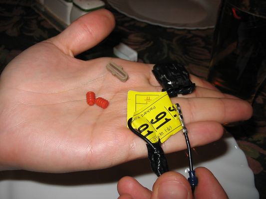

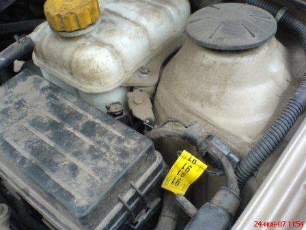

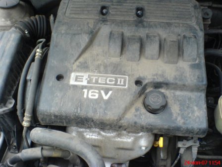

Czytam ten watek, i nie moge zrozumiec co z tymi waszymi silnikami sie dieje? confused.gif Przy tak malym przebiegu. Znam znajomyh taksowkazy, u nih po 300kkm, i nic taiego. Silnik 1.6, olej Ziko A+ (10W40 koreanskie), benzyna 92 ok.gif
> Takie cos u was pod maska jest?
> sie dieje? Przy tak malym przebiegu. Znam znajomyh taksowkazy,
ale czemu u Was inaczej ... może to ciut inne silniki ???
> no właśnie ... ale to podobno typowa usterka w tych silnikach
To wlasnie moj silnik icon_eek.gifsmile.gifale brudas
> u nas chyba jest czujnik spalania stukowego i sam się dostosowuje
> ale benzyna minimum 95
> no i spełnia Euro IV
> jaką normę wasz spełnia ?
Mowia ze u nas tez ten czujnik jest . Nasz spełnia norme Euro 2 hehe.gif. Moze te koreanczycy cos popeprzyly przy spełnieniu Euro IV? grinser006.gif
