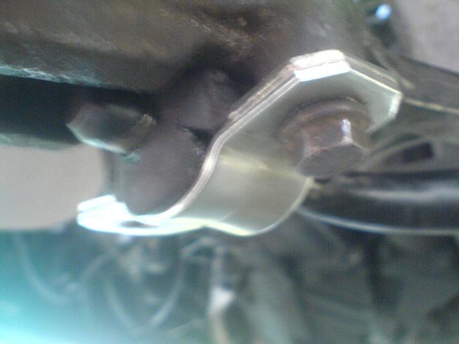

Podnosimy auto i stawiamy je z przodu na koziołkach. Z tego względu, że ja takowych jeszcze nie posiadam wykorzystałem do tego celu dwa pieńki smile.gif Sprawdziły się idealnie waytogo.gif Podnosząc auto pod obu stronach ułatwimy sobie późniejszą walkę z odginającym się stabilizatorem niechcącym powrócić na swoją pozycję.
Tak wygląda wyrobiona guma, która już od dawna prosiła się o wymianę shocked.gifzlosnik.gif
Potrzebny będzie nam Kluczyk 13 oczkowy uzbroj_zlo.gif Odkręcamy dwie śrubki zaznaczone na żółto na zdjęciu poniżej. Kolejnym krokiem jest wstawienie lewarka pod wahacz i podniesienie go aby stabilizator odkleił się od niego. Gdy tego dokonamy spokojnie będziemy mogli ściągnąć starą gumę ze staba zlosnik.gif
Aby ułatwić sobie zakładanie nowej gumy na stabilizator polecam stworzenie sobie takiego narzędzia...
Narzędzie zaimplementowane do projektu
Tak jak widać wystarczy kawałek pręta, który się gdzieś tam może wala po garażu smile.gif Przed założeniem samej gumy na stabilizator warto posmarować ją olejem. Po nałożeniu gumy na stabilizator opuszczamy wahacz i dokręcamy śrubki. Wcześniej opisane czynności powtarzamy przy drugiej stronie. Na sam koniec stawiamy auto na koła i jazda zlosnik.gifdrive.gif

Coś mi to zdjęcie przypomina rotfl.gifrotfl.gifrotfl.gif i te klocki drewniane pod autem zlosnik.gifzlosnik.gifzlosnik.gif
BTW sam tego staba naprawiałeś ??
> Coś mi to zdjęcie przypomina i te klocki drewniane pod autem

> założyłeś na odwrót
he he he
to teraz powiem ci najlepsze... ściągałem najpierw po lewej ... i patrzyłem jak jest po prawej... było tak jak założyłem... a nikt tego nie ruszał od nowości... czyli co ... czyli jedną stronę miałem tak... a drugą tak hehe.gifhehe.gifhehe.gifzlosnik.gif
> he he he
jak nie ruszał, przy zmianie zawiasu nie ruszaliście staba ?
ma być tak jak na pierwszej fotce, znaczy większym do dołu
he he he hehe.gifzlosnik.gif niop ale gum nie kręciliśmy... a ja sugerowałem się tym jak były przykręcone po prawej stronie hehe.gifhehe.gif
spoko jak jutro dostanę śrubkę 7 ... to poprawię hehe.gif chociaż tak też pasuje rotfl.gif

No bardzo ładnie tylko są dwa błędy Ozzi jeden wyłapał drugi to ten nieszczęsny olej..........ale może jakoś będzie

> a co do oleum nie tak
Reaguje z gumą.
Mogłeś użyć mydełka w płynie efekt byłby taki sam a mniej destrukcyjne działanie na gumę,
Pod wpływem tarcia wchodzi w reakcję z gumą-szkoda aby zaraz sie uszkodziła-kolega już napisał-nawet płyn do naczyń jest lepszy wink.gif
> Nooo teraz tom cervonom rozpurkem to widzem
> Reaguje z gumą.
człowiek się uczy całe życie... chociaż kolejni będą wiedzieli, że płyn do naczyń lepszy wink.gif

> Na pierwszy ogień poleciały gumy stabilizatora
Chciałem przypomnieć ten temat bo wyczaiłem go na szukajce.... czy jest taki manual wymiany w PII tych gum stabilizatora które są na środku ? ? ?
oooo zloty yikes.gifyikes.gifyikes.gifyikes.gifyikes.gifyikes.gifzlosnik.gif
> owego fragmentu naszego kropka... polecam nie dokręcanie do samego końca śrub. Unikniecie
> takiego problemu jaki ja sam sobie zrodziłem... a mianowicie zerwanie śruby i następnie walka
> z jej wykręceniem.
> Życzę powodzenia oraz miłej zabawy podczas prac przy swoich kropkach
ja ostatnio wymiękłem przy zakładaniu gum, zejść nawet całkiem sprawnie zeszły, ale zakładaniem zajął się na drugi dzień pan mechanik za 20 zeta zlosnik.gif
musisz odkręcić mocowania, rozłożyć i wyciągnąć gumy - są przecięte z jednej strony więc zejdą bez problemu - a potem w odwrotnej kolejności poskładać.
Jak dobrze pamiętam mocowanie w mk2 fabrycznie nie jest zaklepywane, więc nie ma potrzeby ściągania staba, ale ze ściągniętym jest wygodniej, więc jeśli nie czujesz się pewnie to ściąg i zrób wszystkie gumy naraz.
Jedna uwaga, popsikaj jakimś penetratorem wszystkie śruby obficie dzień przed robotą.
a wystarczyło olejem silikonowym psiknąć i wchodzą jak ciepły nóż w masło zlosnik.gif
otworki były tak małe że nawet smar przekładniowy nie dawał rady zlosnik.gif
otworki na zewnętrznych łącznikach zawsze są małe, ale smar silikonowy daje radę zlosnik.gif
gęsty olej może się do tego nie nadawać.
mam jeszcze taki którym, się smaruje tory i on jest taki prawie wodnisty taki, ale też sobie nie poradził zlosnik.gif

ciekawe, jak dobrze pamiętam to stam 19mm na końcach ma ok 15mm, a gumki mają 12mm otwory
> ciekawe
nie mam w barach tyle co Gizio i może tu tkwi problem niewiem.gifzlosnik.gifzlosnik.gifzlosnik.gif
> nie mam manii wymiarowania wszystkich nowych nabytków
e tam wchodzą i schodzą bez problemu
