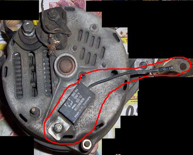

Ponieważ odpadl mi jeden kabelek od altka dzis go wyciagnalem aby przymocowac kabelek w altku. Po wyjeciu mam kilka pytan. aha oznaczenie na altku jest takie 641 5x11 2 70A NN Delco Remi. Po pierwsze do czego sluzy ta czesc zaznaczona na zdjeciu na czerwono bo u mnie nie była ona nigdzie podłączona i nie ma sladow aby kiedys byla. po drugie to czy ten altek jest odpowiedni do silnika i akumulatora 70 Ah?? po trzecie czy napiecie na wlaczonym silniku mierzone na klemach 14.8 V nie jest troche za wysokie?? no i po czwarte jak wlozylem z powrotem altek do auta i wlaczylem silnik na 30 sek. to kolo pasowe na altku za chwilke bylo gorace?? czy to jest objaw normalny bo nie sprawdzalem tego wczesniej??. no to chyba juz wszystko co chcialem sie zapytac
P.S sorki za zdjecie...
ta kostka to kondensator przeciwzakłuceniowy. jak go nie ma to czasem w radio gwiżdże.
maksymalne napięcie na alternatorze to teoretycznie 14,5V
> w radio gwiżdże.
ale do czego powinien byc on podlaczony??

a co do tego kondensatora to podlaczac go?? a jezeli tak to gdzie??
10 sekund na allegro: wink.gif

czyli rozumem ze ma to byc podlaczone tak jak na zdjeciu...
z jednej strony kondensator styka się z obudową altka (masą) z drugiej strony więc musi być podłączony do plusa

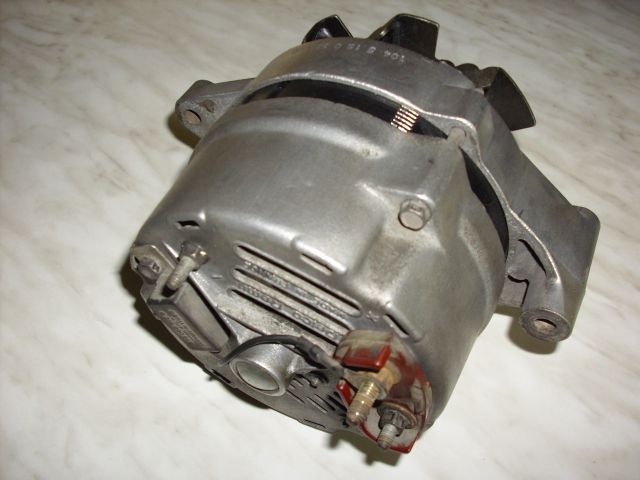

Mam takie pytanie, troche zwiazane z altkiem a troche z Aku. Pisalem do konsultanta Centry w sprawie aku Centra Plus 74Ah czy nie bedzie zaduzo do mojego autka i on mi napisal ze bedzie za duzy ale wszystko zalezy od wydajnosci alternatora(choc jest to troche dla mnie dziwne bo 71 Ah jest prawidlowy wedlug tego samego konsultanta- pisalem wczesniej z innegio maila a teraz 74 Ah jest juz za duze)...wiec teraz takie pytanie czy wydajnosc mojego altka jest wystarczajaca aby taki aku zalozyc??
Witam ponownie. Mam do was 3 pytania. pierwsza sprawa to czy ktos moze mi powiedziec, opisac co jest podlaczane do tych trzech srubek w alternatorze co sa od tyłu(zdjecie w pierwszym poscie). ta najwieksza to chyba "plus" a reszta??

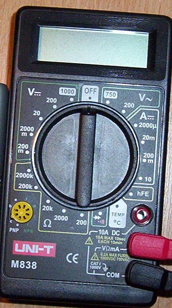

Trzecia sprawa to jak zmierzyc tym multicudem(zdjecie w zalaczniku) pobór pradu z aku?? chodzi mi o to w jakim polozeniu powinno byc pokretło(na jakiej wartości) i jak wsadzone kabelki powinny byc. Ja dzis probowalem mierzyc ale chyba cos nie tak robilem.
obok plusa jest złącze obwodu wzbudzenia do którego podpięta jest kontrolka ładowania aku . Co do 3-go złącza nie mam pewności , może jest to złącze do obrotomierza o ile altek pochodzi z diesla hmm.gifniewiem.gif
włączasz multimetr do aku szeregowo w instalację przy takim podłączeniu końcowek jak na zdjęciu . Gdzie przyłożysz + nie ma znaczenia bo najwyżej otrzymasz wynik ze znakiem ujemnym . Zakres do 200 mA musi wystaczyć
> pobór pradu z aku??
Kiedy już podłączysz (tak jak mówi vaz), nie próbuj chociaż odpalać auta....
> auta....
Szeregowo tzn. np. minus do masy -budy a plus do jednego z biegunow akumulatora?? nie za bardzo to łapię... niewiem.gifbiglaugh.gif

Odłączasz klemę (plusową) od akumulatora i łączysz minus do aku, plus do klemy. Pamiętaj, żeby nie otwierać drzwi, bo bezpiecznik w multimetrze może nie wytrzymać oświetlenia kabiny wink.gif
EDIT: napisałem głupotę oslabiony.gif, patrz niżej

Ten multimetr wytrzyma teoretycznie do 10A pradu wiec mysle ze nawet oswietlenia niema sie co obawiac. Gorzej jakby zakrecic rozrusznikiem wink.gif wtedy angryfire.gif na bank bedzie palacz.gif
> rozrusznikiem wtedy na bank bedzie
10A to wytrzyma jezeli przelacze plus w to gorne gniazdo a kolega vaz pisal wyzej zeby mierzyc w ustawieniu kabli w multimetrze takim jak na zdjeciu a tam jest tylko 0,2 A...
Głupoty napisałem. Odłączasz klemę plusową, podłączasz plus do plusa, minus do minusa. Odwrotnie lepiej nie bo może coś wybuchnąć.
zadam podobnie jak wczesniej pytanie tylko zmodyfikowane, a jak odlaczekleme minus i wtedy plus do plusa minus do minusa to tez zmierze pobor pradu?? czy to dziala tylko w jedna strone tak jak kolega napisal?? jak pisalem wyzej jest to pytanie z czystej ciekawosci tylko zadane...
Edit. nie zauwazylem koncowki zdania zeby nie podlaczac odwrotnie...tak wiec odpowiedz dostalem zanim napisalem pytanie smile.gif
> minus do minusa.
Czekaj... Plus miernika do plusa akumulatora, minus do zdjętej klemy... grinser006.gif
Jak? Plus do plusa miernika akumulatora? A minus do plusa miernika, czy minus do minusa? Nie, zaraz. Minus akumulatora do minusa akumul.. nie, plus do plusa, akumulatora, a odwrotnie od minusa do plusa miernika, a minus do minusa. Drugi biegun akumulatora do minusa, a miernik do plusa. I nie otwieraj drzwi.
furious.gif kurna, za dużo kabli wychodzi z tego akumulatora irked.gif.
> kurna, za dużo kabli wychodzi z tego akumulatora .
Tak jak lelek na rysunku narysowal ... czyli szereg (przeta to amperomierz grinser006.gif)

Druga sprawa to zmnierzyłem pobor pradu ( miernik w pozycji 200mA i koncowki podlaczone tak jak w zalaczniku) wynik otrzymałem 0 natomiast gdy przelaozylem plus do gniazda wyzej to wyszlo 9,5 czy jest to dobrze czy zle, w ktorej pozycji plusa powinienem mierzyc????
> mierzyc????
ze niby 9.5A ? chyba nie robiles tego na wlaczonym silniku grinser006.gif cos niebardzo kolega to pobadal ...lepiej bedzie na bezpiecznikach pomiezyc ze spokojem i zsumowac natezenia
Niemożliwe. Komp, wyświetlacz, podtrzymanie radia bierze prąd.
A pokrętło bylo wtedy w jakiej pozycji?
> Pytanie dodatkowe: co włączyłeś?
wlaczyłem to co pisalem kilka postów wczesniej: swiatła. radio, nadmuch najszybszy bieg, osw. wnetrza , przeciwmgielne tył, ogrzewanie szyby
> Jak na francuza i obciążenie to całkiem OK
tez sie wtedy zdziwiłem. ale naprawde było 0
pokretło cały czas było na 200mA. przekładałem tylko koncowke plusową bo pomyslalem ze moze ktos mi zle powiedzial ze mam mierzyc w takim ustawieniu jak na zdjeciu...nie wiem sam co mam o tym wszystkim myslec, bo tak jak kolega pisze(nie mam kompa) sam zegarek cos ciagnie...
Skoro pprzełożyłeś końcówkę w otwór "10 DC" to i pokrętełko trza było dać na "10"
moze zapytam sie tak: czy jak bede mial pokretło na 200mA i plus dany do gniazda tak jak na zdjeciu 0,2 A(kocowka minus do zciagnietej klemy a plus do plus aku) to czy powinno wtedy pokazac pobor pradu?? A jezeli bedzie to prawidłowe ustawienie i pokaze zero to co wtedy zrobic, zmienic zakres bez przekladania plusa czy przelozyc do gniazda 10A i ustawic na zakres 10??

R jest w przypadku 200mA czyli niewielkich pradow oporem wewnetrznym
w przypadku R w wyjsciu 10A ... jest dodatkowo bocznikowany oporem bocznika zalezny od badanego pradu.
Dziwne ze nie chce ci pokazac na 200mA poboru ...moze masz cos niestykajaca przewody albo jakies slabe baterie
byc moze ze baterie sa slabe, bo miernik mam od kilku miesiecy a kto wie ile lezal w sklepie... A co do tych 200mA to chodziło mi o to nie ile max moze pokazac mi miernik tylko ile max. moze wynosic pobor pradu aby uznac go za prawidlowy...
Jezeli nie popelniles bledu w podlaczeniu to byc moze wada miernika ... zbuduj jakis prosty uklad ... bateria 9V jakas zaroweczka i wepnij sie w niego i zmierz pobor pradu
A bo kolega tak namieszal ok to zalezy ile masz rzeczy wlaczonych (alarmy radia itp) ale tak kolo 50mA mysle ze jest jeszcze ok
Edit: oczywiscie im mniej tym lepiej ...albo cos nie dziala grinser006.gifgrinser006.gif
Jeśli przełącznik zakresów był dobrze ustawiony i miernik pokazał "0" to zajrzyj do wnętrza miernika, zwykle jest tam bezpiecznik dla małych prądów. Zakres 10A nie jest zabezpieczany. Dopuszczalny ciągły prąd rozładowania akumulatora to 0,6 mA/Ah pojemności aku.
wlasnie zagladalem tam i byl spalony bezpiecznik. wymienilem go na nowy i tak pokazuje 0. Mam takie pytanie czy 0,2 A to jest to samo co 200mA?? pytam sie bo poprzedni mialem na 0,2 A bezpiecznik a w sklepie facet dal mi taki(200mA) jak mu pokazałem stary...a zawsze mialem problemy z przeliczaniem jednostek...
icon_eek.gif mili jest tysieczna czescia czyli przesun przecinek
200
20,0
2,00
0.200
zera sie pomija =0,2A
Tak na wszelki wypadek. Sprawdź, czy nadal jest cały.
a jakby pobor prada był wiekszy niz zakres 200mA to na wyswietlaczu pojawia sie jedynka czy pokaze wtedy 0?? podejrzewam ze jest wtedy 1ale wole sie upewnić...
czyli co, pali mi co chwile bezpiecznik(wnioskowac mozna ze pobor powyzej 200mA) i pokazuje dla tego zero?? ale jak wyciagam bezpiecznik(poza pierwszym razem) to widac w srodku drucik...
Jeśli na zakresie 10A coś pokazuje tzn, że jest tak jako powiedziałeś. Jeśli nie, to zmniejszaj zakres aż zacznie coś pokazywać. Na wszelki wypadek zbuduj sobie jakiś prosty układzik z żarówką, albo opornikiem do testowania. Jeśli miernik mierzy napięcie to bezpiecznik ok.
i tu zaskocze kolege. za pierwszym razem gdy spalony byl bezpiecznik to napiecie moglem zmierzyc...
Czyli bezpiecznik jest przy oporniku ale za odgalezieniem do voltomierza ...a przelacznikiem zamykasz zmieniasz ustawienie drugiej "czujki w obwodzie" ... (bym to narysowal ale nie mam nawet prosego painta crazy.gif)
EDIT: tu mozna poczytac KLIK
W koncu udalo mi sie zmierzyc pobór pradu(miernik na zakresie 10A i koncowki odpowiednich gniazdach na mierniku) i wyszło mi 0.22A. tylko mam pytanie czy to jest prawidłowe(sam wynik wiem ze jest nieprawidlowy) że podczas pomiaru jak podlaczylem miernik to pokazalo najpierw 0,81A i przez 10 sek. spadalo do tego 0,22A i tak juz staneło?? czy nie powinno to odrazu pokazac pobor pradu bez takiego opadania??
Druga sprawa to jak moge sprawdzic mniej wiecej gdzie jest taki duzy pobor pradu w aucie?? ktos pisal zeby sprawdzac na bezpiecznikach, ale jak to robic?? wpinac sie miernikiem tak jak sa wsadzone bezpieczniki i skad bede wiedzial ze na tym bezpieczniku jest akurat za duzy pobor pradu??
Wyciągasz bezpiecznik i w jego miejsce wtykasz koncówki amperomierza. W ten sposób mierzysz pobór pradu w każdym obwodzie.
A skad bede wiedzial ze pobor na danym bezpieczniku jest za duzy?? czy mam przyjmowac ze jak wogole jest jakis pobor pradu na bezpieczniku to jest to juz nieprawidlowe??
Zmierzyłeś pobór całkowity, przez całą instalację auta: 0,22A. Mierząc na poszczególnych obwodach (bezpiecznikach tych obwodów) suma natężeń prądów powinna być równa 0,22A minus to, co jest pobierane przez obwody niezabezpieczone bezpiecznikami. Jeżeli jednak otrzymasz 0,22 to bardzo dobrze.
Twoim zadaniem jest sprawdzić który obwód bierze najwięcej prądu. To raz. Po drugie masz zmierzyć jaki prad pobiera dany obwód a następnie sprawdzając jakie odbiorniki są w tym obwodzie masz wykombinować czy mają prawo brać prąd, a jeżeli tak to czy natężenie tego prądu nie jest podejrzanie duże.
