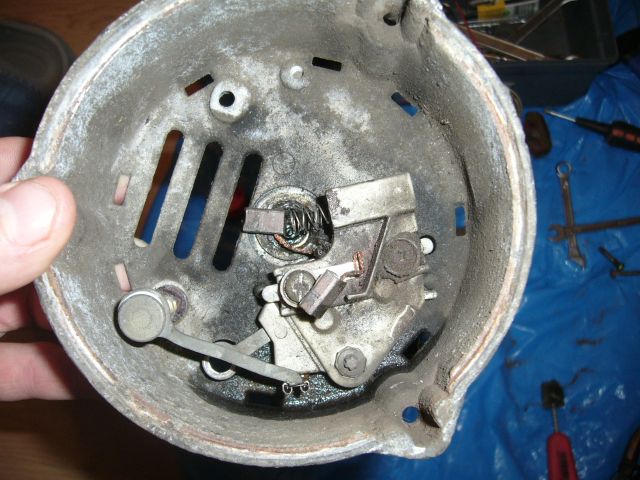

Ok więc postanowiłem zdemontować alternator i zobaczyć co jest grane.
Po zdemontowaniu okazało sie że to nie jest Bosch tylko Delco.
Miałem wrażenie że zabrakło szczotek ale szczotki wydają się być ok (załącznik 1i2).
A więc jeżeli to nie szczotki to co innego mogło nawalić?
Pzdr
tomo26
> Czyżby u mnie było coś nie tak?
zdecydowanie za mało...
mierzyłeś napięcia na akumulatorze, czy bezpośrednio na alternatorze?
> prawdopodobnie regulator napięcia w altku mówi
Mierzyłem na akumulatorze.
Jak odpalałem silnik teraz po ciemku to widać jak iskrzy na obudowie alternatora przy śrubie którą się skręca alternator to czyli wyglądałoby na to ze nie ma dobrej masy.
Widocznie jak składałem alternator to za słabo go skręciłem obudowę.
I to może być przyczyna takiego niskiego napięcia?
Pzdr
Tomo26
oczywiście
"jakość" połączeń jest bardzo ważna
prawdopodobnie to stąd tak niskie napięcia, które zaobserwowałeś mierząc na akumulatorze
> No długo się zbierałem do zmierzenia tego napięcia ale w końcu udało
> mi się i wygląda to tak:
> wolne obroty 12,7 do 12,9V
> z włączonymi światłami 12,4 do 12,5V
> na wyższych obrotach lekko ponad 2000 do 3000
> napięcie wynosiło 13,3 do 13,5V
> a z światłami włączonymi 13 do 13,1V.
> Wg. tego co wyczytałem na forum napięcie ładowania z alternatora
> powinno mieścić się w granicach 13,5 do 14,4V?
> Pzdr
> tomo26
