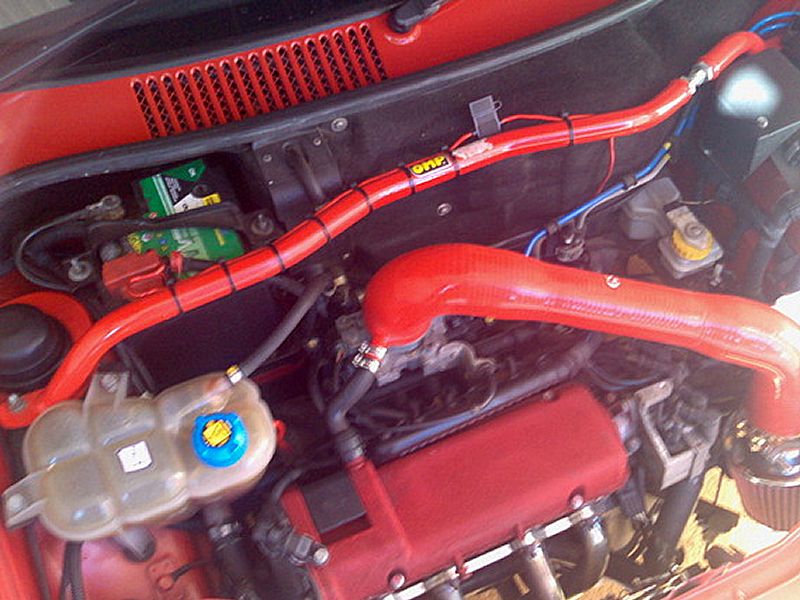

Po pewnych poszukiwaniach znalazłem dedykowaną do Seicento Mpi, firmy OMP, wygląda ona tak:
Pacjent, który bardzo by ją chciał po uchyleniu maski wygląda tak:
A rozpórka zamontowana w SC wygląda tak:
Teraz kluczowe pytanie do tych co mają linijkę, metr krawiecki i suwmiarkę w oku. Czy to się zmieści pod maską CC, i czy zmieści się z kolektorem dolotowym z 1.2 mpi??

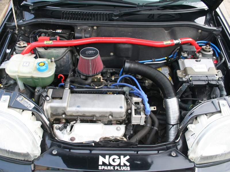

Jeszcze taką fotkę znalazłem:
1. nie zmiesci ci sie kolo aku
2. IMO nie zmiesci z dolotem (moze w 1.1 by weszlo pod, ale nie w 1.2)
na tej foto widac ze idzie podobnie jak od jacky , a jacky nie wchodzila do kolektora 1.2 nie mowiac juz o dolocie high perfomance czy innym
Aku mogę zmienić na fabrycznych wymiarów... to najmniejszy problem.
No to d...

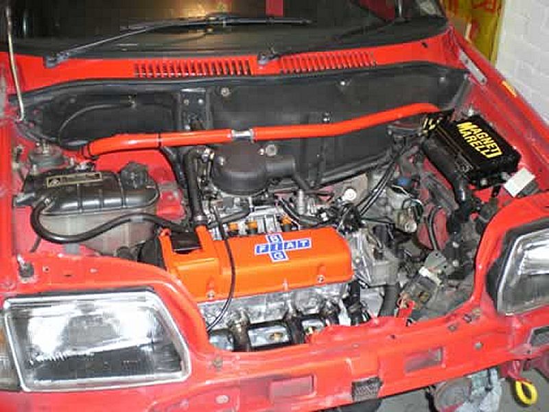

No to spójrz tutaj. Jest 1.2, rozpórka OMP CCS 1.1 i się mieści... wiadomo inny dolot, ale ona sama idzie wyżej niż jest kolektor dolotowy:
> dolotowy:
wszystko ladnie i pieknie, tylko.......
szkoda ze mierzylem identyczna u mnie (sama gora 1.2 + weglar) i mi sie ta rozporka oparla na puszcze dolotu, nie bylo bata nawet przykrecic hehe.gif
Też mierzyłem tą do CCSa, ale ta do seja jest inaczej poprowadzona, przynajmniej na fotkach tak wygląda.
wiem, ale obawiam sie ze moze minimalnie braknac (odejscie w kierunku podszybia pod za malym katem), ale moze przy yanku wejdzie, przy weglarze wg mnie bedzie lipa
jak kupowalem moja glowice to koles mi mówił, że ma rozpórke OMP i miał ją założoną w cienkim na zestawie, który mi sprzedał tj. Głowica od 1.2, przepustnica + ssący 1.2 i dolot abarth (ta góra wygląda tak samo jak u Ciebie na fotce). Twierdził, że mu się to mieściło z tą rozpórką wszystko.

Do 16v pasuje Sparco SC mpi i OMP CCS 1.1:

> ale ta chyba wejdzie z Weglarskim
> http://www.allegro.pl/item256271696_rozporka_fiat_cinquecento_seicento_sporting.html
> bo z tego co widać to na zdjęciu jest weglarz, a to robota ktoregoś z
> naszych ziomków z cementowni
Nio to moja robota, na mały minus tej rozpórki to to że trzeba troche zmodyfikować mocowanie kompa i zbiorniczka płynu chłodzącego, ale dla chcącego...

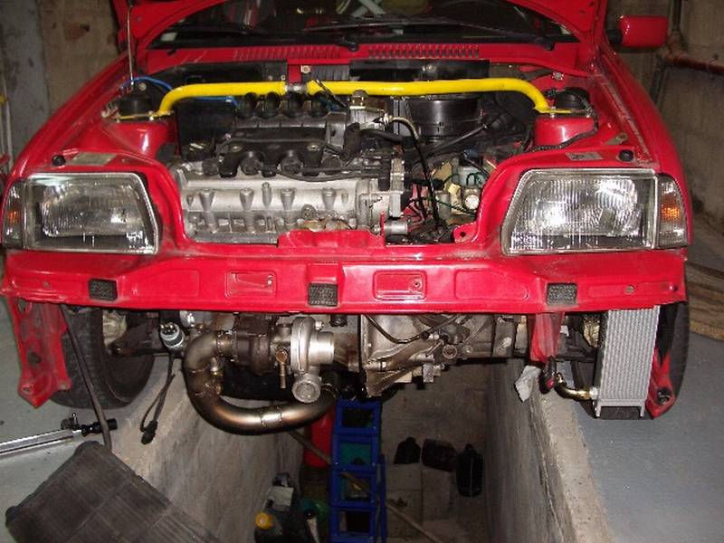

a czy ktos ze znawcow tematu wie czy podejdzie rozporka Kingdragon bez sruby rzymskiej bardzo mocno przylegajaca do grodzi silnikowej bedaca na jednej wysokosci z kielichami amorkow do gory 1.2 mpi?
mam taka rozporke a chce zalozyc gore od 1.2 i nie wiem czy to sie tam wszystko zmiesci.
autko to sc:P
wiem ze ta rozporka przy gorze 1.1 i dolocie abartha pasowala nic nie przeszkadzalo...
> gory 1.2 mpi?
> autko to sc:P
> przeszkadzalo...

ja mam taka rozporke jak na tym zdjeciu z ogloszenia...
identycznie idzie jak ta czerwona. Moja jest KD.
pozwolilem sobie dac linka do ogloszenia ze wzgledu na zdjecie;)
Co myslicie o niej podejdzie pod nia gora od 1.2?
http://www.otomoto.pl/index.php?sect=show&id=C3590628
ciezko bedzie wg mnie, ale kategorycznie sie nie wypowiem, bo moze jakims cudem uda sie ja wcisnac miedzy wszelkie przewody,króćce itd
> itd
ehhh wszystko pod gorke...no ale w zyciu nei ma latwo:)
Nie podejdzie ni hu hu.
