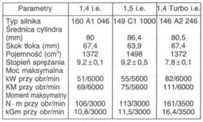

Prawidlowo z punktu widzenia silnika to miedzy max momentem a max moca, natomiast z punktu widzenia zuzycia paliwa to przy minimalnej predkosci obrotowej, ktora silnik akceptuje, czyli ok 2000 obr/min
> a ja w mojej Bestii 1.5 gdzie mam "miedzy max momentem a max moca"?
max moment pewnie ze 3000-3200obr/min a moc ok 5000obr/min
w stosunku do innych silnikow nie bedzie zbyt duzych roznic.
W naszych bestyjkach 1.5 i.e. wg książki maxy są następujące :
nom to zmieniam idealnie-5400 albo cos kolo tego waytogo.gifbiglaugh.gifdrive.gif
Trudno powiedzieć że gdzieś idealnie zmieniam, rozkładam to w zależności od potrzeb.
jak jest "potrzeba" to zmieniam przy 6500, a jak jej nie ma to i przy 2000 się zdarza i jadę 60 na IV biegu, ale jak wtedy cicho jest w samochodzie zeby.GIF .
