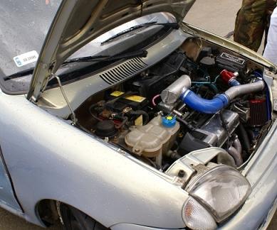

jakby co mam takie foto z kamienia slaskiego
Wszyscy mają zdjęcia z góry frown.gif a jakby ktoś miał zdjęcie podciętej podłużnicy przy takim 1.3 z uno lub 1.4 z czego innego...
