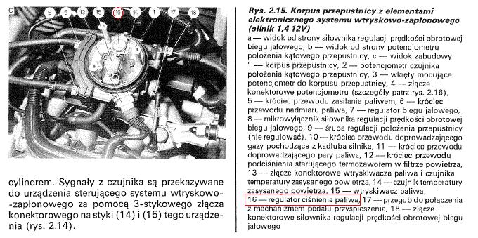

A w 1.4 jest regulator ciśnienia paliwa ?
może on nawala.
Ja miałem identyczny problem jak Ty ale w 1.6 .. winny był regulator ciśnienia w pompie. Auto mi nigdy nie zapalało za 1 razem. Zawsze trzeba było zakręcić min. dwa razy.

w 1.4 jest jeden wtryskiwacz - zwroc uwage na 3 ostatnie cyfry - okreslaja dawkowanie paliwa - mimo ze wrecz identyczny jest w niektorych tipo i uno - to wlasnie inne dawki paliwa
ceny roznie - na alegro od 50 do 250 (nie pasujace) od 200 do 300 za caly korpus przepustnicy z BBM 1.4

upewniles sie ze jest ten regulator paliwa w 1.4? bo to na to wskazuje ze nie trzymam cisnienia, pompe nawet jak masz nowa to co z tego jak paliwo sobie elegancko wraca do baku i tyle, cisnienia nie ma, w 1.6, 1.8 i 2.0 jest na koncu listwy wtryskowej, nie wiem jak to jest wlasnie w 1.4, ale jakies gdzies musi byc bo przeciez jakos to musi byc rozwiazane zeby trzymane bylo odpowiednie cisnienie
> wtryskowej.
W 1.6 tylko w samochodach sprzed liftu. Po lifcie jest już w zespole pompy.

tak wiem ze 1.6 po lifcie ma w pompie, zapomnialem dodac, ale nie wiem jak to w 1.4 jest, widze nikt nie wie, z ciekawosci w domu zajrze w "papiery" jak to wyglada w 1.4

Życzę Ci tylko żeby poszukiwanie usterki nie trwało tyle co w moim przypadku gdy winny był regulator ciśnienia.
No i chętnie przeczytam o przyczynie usterki - może sie da to podciągnąć pod mój problem.
a co robi ten regulator? tzn. jakie miałeś objawy
Po dłuższym postoju samochód nigdy nie odpalał za pierwszym razem. Czasem nawet nie zapalał za drugim ani trzecim.
Winny był regulator ciśnienia paliwa - po wymianie zespołu pompy (mam 1.6 po lifcie) problem zniknął.
Teraz problem wrócił ale jest już innego charakteru.
