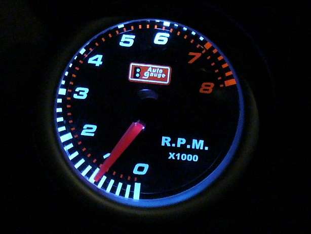

> prosze bardzo
No to muszę przyznać ze bardzo ładny hmm.gifi nawet fajnie sie prezentuje...jeszcze parę do kompletu i fajnie będzie wyglądać waytogo.gif

bardzo mi sie podoba , obr. to podstawa, predkosciomierz to opcja zlosnik.gif
A ja jeszcze tak spytam jak kolorystycznie dobrana jest obudowa obrotka .Czy bardzo sie rożni od koloru i faktury deski?

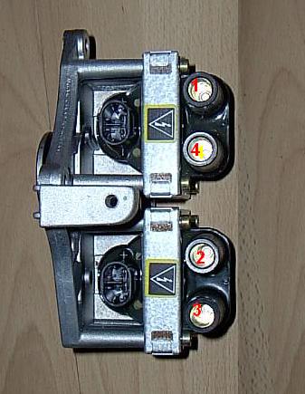

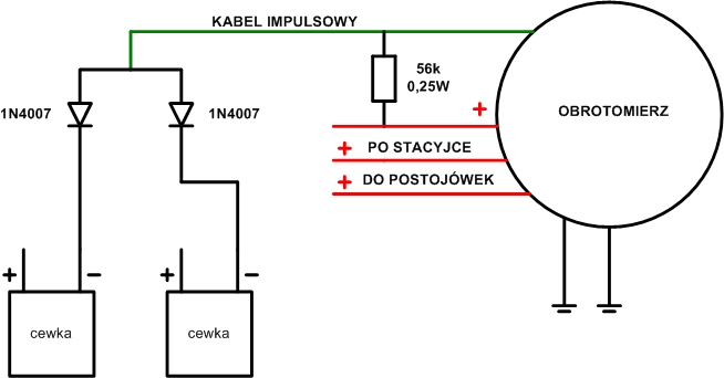

Jak się go ustawi na dwa cylindry to można podłączyć pod jedną cewkę bezpośrednio. Mój obrotomierz jest na 3/4/6 cylindry więc tak nie mogłem.
Mam nadzieję ze widzisz na foto gdzie jest + a gdzie - na cewkach
A diody są zabezpieczeniem a opornik elementem w dzielniku napięcia woltomierza jakim tu jest obrotek) wiec trzeba by aby był chyba ze Twój zakup już takie coś posiada wewnątrz-to wszystko będzie pisało w instrukcji montażu

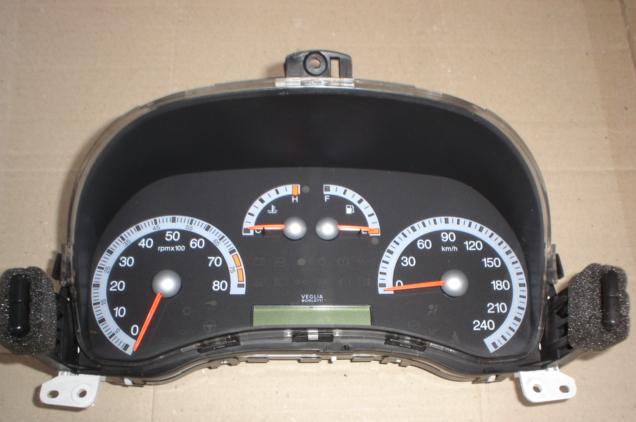

to nie ma sie co zastanawiac tylko dzialac, sam mam licznik z SXa od 1.5 roku i jestem zadowolony grinser006.gif nareszcie jest temp. cieczy i obrotek smile.gif
Obrotomierz zamierzam dać w słupek. Więc "względy estetyczne" ulegną zmianie. Licząc koszt zmiany licznika z wersji bogatszej tj. ok. 250 zł plus jeszcze osiowanie od 0-100 zł w porównaniu do obrotomierza za który zapłaciłem 70 zł to różnica jest bardzo duża. Jak kogoś na to stać to bardzo proszę.

jak robic to porzadnie i troche kasy zawsze trzeba wydac , ale to moje zdanie , ja bym wolal licznik dać od sx albo wyzej ok.gif

Spokojnie za 120-150 da sie znaleźć zegary. Trzeba tylko poczekać bo ceny raz rosną raz spadają smile.gif
