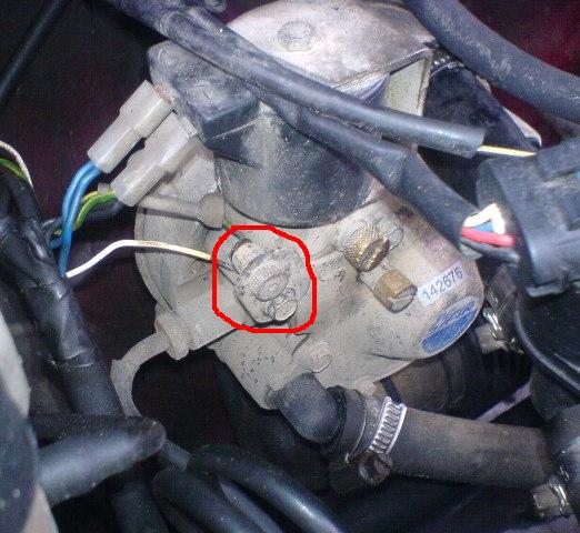

A ja mam takie pytanie. Czy to co pokazałem w załączniku to jest czujnik temperatury??
