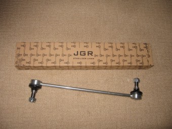

Po 2 latach czeka mnie kolejna wymiana lacznikow stabilizatora. Czy mozecie polecic jakas firme ?
Przerabialem juz oryginaly GM , jakąś włoszczyzne a ostatnio firmy Mapco - te wytrzymaly najdluzej. Wszystkie laczniki byly wykonane z tworzywa sztucznego. Na allegro trafilem na laczniki firmy JGR, wykonane z metalu. Czy ktos z Was montował takie laczniki ?
> laczniki ?
Witam.Mam zamontowane łączniki stabilizatora tej firmy.Kupiłem je na allegro-były dosyć tanie i jak dotąd spisują się bez zastrzeżeń.Zakładałem je w kwietniu tego roku.Mirek
