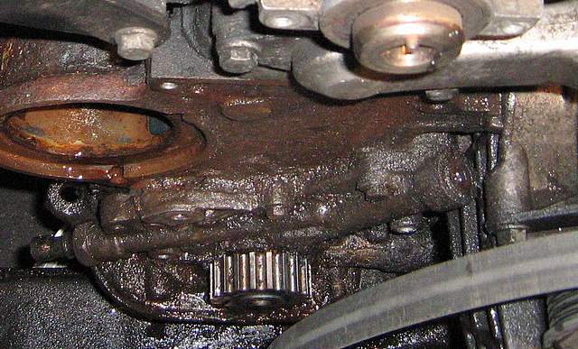

z tym może być mały problem bo nie wiem czy ten korek
mi się wykręci (w tym miejscu jest łapa silnika angryfire.gif)
