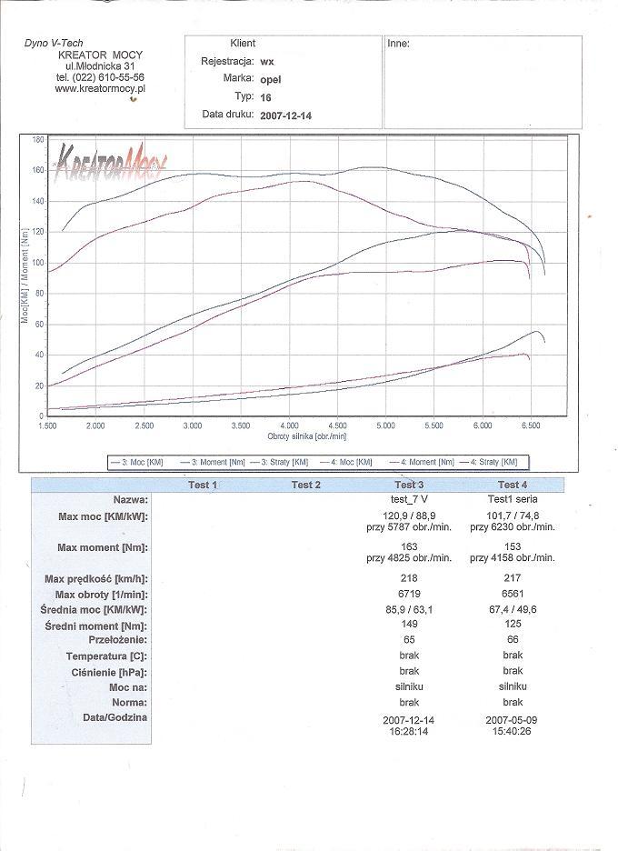

na dowod zmian jakie zostaly przeprowadzone dołączam plik z wykresem z hamowni - moja seria i to co udalo mi sie osiagnac.

Co to znaczy, że kolektor dolotowy był wyliczony?
Ile kosztowała korekta mapy ECU?

800

Sorry ale czegoś nie rozumiem...
Ok. na hamowni po tuningu prędkość max wynosiłą ok 218 a przed? 217 ??? jak?
Nie zarzucam bynajmniej, że modyfikacja nic nie dała - pewnie dała ale czy tyle? Słyszałem już o "kreatorze mocy" że kreują na papierze itd. Jeśli czuć to na "żywym" aucie to tylko się cieszyć - tylko ta mała może nieistotna dana mnie nurtuje. A jak zmieniłą się prędk. max. po tuningu? Przedtem jeździłęś 217 z tym silnikiem??? w to nie uwierzę a jeśli nawet po - też zadziwiające...

po pierwsze predkosc ktora pokazana na wykresie jest mozliwą ze wzgledu na skrzynie biegów. Na hamowni masz rolki i jedziesz bez oporów powietrza, pierwszy pomiar w maju - czyli seria.
predkosc na hamowni 217 km/h - reczywistosc 200 km licznikowe z górki,
I faza modyfikacji to 113 KM wg hamowni - również 217 km/h
prędkość osiągnieta w trasie czyli juz fizycznie z oporami powietrza to wskazówka dochodziła 220 wg licznika - poprawa zauwazalna
w tej chwili po strojeniu silnika 120,9 KM - w zaokrągleniu 120
znaczna poprawa przyspieszenia ale na hamowni znowu 217km/h
> ??? jak?
Tu chodzi o maksymalne obroty. Przy prędkośći 217 km/h wał obraca się tak szybko że działa odcinka - i dlatego, nawet z mocą 519 KM, nie będzie się w stanie obracać szybciej grinser006.gif Natomiast czas, w którym silnik dochodzi do takich obrotów na pewno się skrócił po modyfikacjach.

Powiem szczerze ze bardzo mi się podoba to co zrobiłeś z x16xel smile.gif Tylko pytanie czy przez to nie nastąpi szybsze przegrzanie silnika i zacznie brać więcej oleju na przykład.?
A ja mam ważne pytanie. Ile teraz pali, ale tak przy codziennej jeździe a nie przy testach (200 km/h itp.)
Do pozostałych:
> Do pozostałych:
> Wiecej luzu drodzy Koledzy, Święta idą
spalanie praktycznie nie wzroslo - porównanie wg MIDa w aucie
na biegu jalowym 0,8 l /h
średnio w miescie przy normalnej jezdzie około 8-9 litrów
natomiast jak sie jedzie od swiatel do swiatel z pedałem w podłodze to spalanie jest około 13 litrów.
