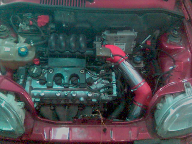

a jak tam kabel ?:)
o na tej fotce go widac ze wkrecany ,, tzn slabo widac
> dziwna jakas .... ja mialem falkowicie inna...
> a jak tam kabel ?:)
kabelkologia narazie jest doprowadzona do perfekcji w komorze... a po zimie jej nie bedzie zlosnik.gif... calosc przenosze do srodka auta i robie cleana jak bozia przykazala ok.gif
