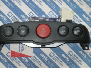

AFAIK w podstawowych wersjach nigdy nie bylo halogenów - nawet wnętrze miały inne - przy dużym włączniku świateł awaryjnych były tylko przełączniki szyby tylnej ogrzewanej i tylnych przeciwmgielnych...

inny panel bo brak elektrycznych szyb - a widziałem takiego z panelem jak mówisz co miał przeciwmgielne
tu proszę komplet:
> tu proszę komplet:
Dokładnie waytogo.gif Ale były też wersję z tylko trzema przyciskami na tym panelu, awaryjne, tylna szyba, tylne przeciwmgłowe, w wersjach bez wspomagania ok.gif

> Dokładnie Ale były też wersję z tylko trzema przyciskami na tym panelu, awaryjne, tylna szyba, tylne przeciwmgłowe, w wersjach bez wspomagania
proszę
> proszę
Wstawiałeś to już wyżej...Kolega mówił o wersji S czyli bez przeciwmgielnych i wspomagania.
no nie do końca ten sam panel bo ma jeszcze przód przeciwmgielne no ale masz rację nie czytałem uważnie waytogo.gif
