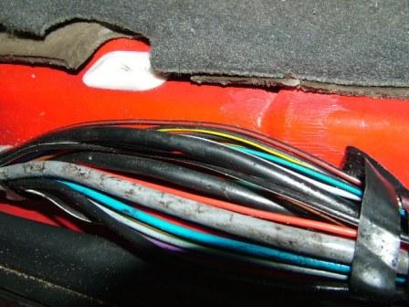

też tak myślałem .wg. schematu powinienem się wpiąć w przewód 2,5 mm w wiążce po lewej stronie nadwozia . zdjąłem próg i mam dwa takie przewody . podłączam więc żarówę do kabla i masy na blachach I NIC smile.gif
jakieś pomysły ?

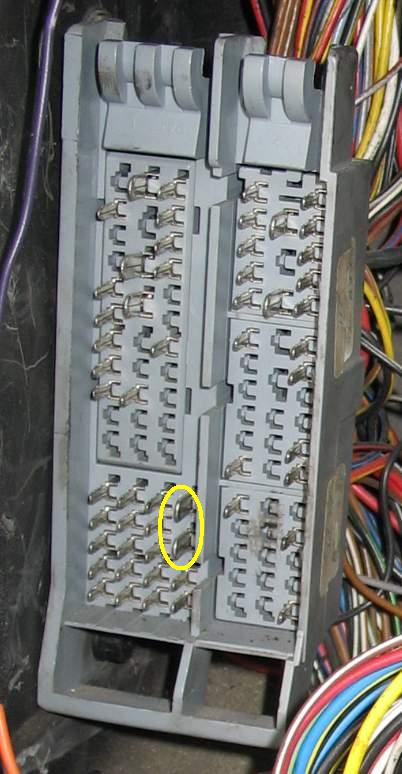

edit: z tego co pamiętam, to jeden z tych dwóch w zaznaczeniu
nie wiem tylko, czy u Ciebie złącza są takie same, bo ja mam sprzed FL

ja mam 2001. Ale złącza powinny być identyczne
wiązka wygląda tak właśnie - 2 sztuki 2,5 czarne
No niestety nie... Jeżeli pamiętasz nieśmiertelny wink.gif temat o dodatkowych kontrolkach w desce to kilka razy proszono mnie o napisanie dokładnie w który kabel się wpiąć z daną kontrolką a ja za każdym razem odpowiadałem, że nie jestem w stanie bo co rocznik (prawie wink.gif ) to inne rozmieszczenie pinów w złączu. Sugerować się można wyłącznie kolorami i grubością przewodów, choć też nie do końca smile.gif
Generalnie przewód do tylnej szyby jest czarny, do złącza dochodzi jako 1,5 mm a wychodzi jako 2,5 mm. Według opisu to pin 18 w złączu X6 ale u mnie był w innym miejscu.

Może być waytogo.gif Aczkolwiek ja bym się wpinał wprost pod złącze, które zapodał azja kilka postów wyżej. Niekoniecznie w gniazdo, które widac na focie, może być pod wtyczkę - lepszy dostęp. smile.gif
w wiązkę z tyłu gniazda, albo w wiązkę od wtyczki
