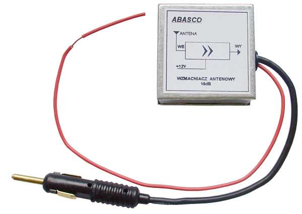

Witajcie!
Odbiór jest gorszy niż bez wzmacniacza. Wyprzedzając wasze pytania, sprawdziłem - zasilanie dochodzi do płytki.
Może to sprawa, że jakoś się kłucą 2 wzmacniacze (ale przecież kolega mahcin też ma kombi i wszystko działa).
Różnica była taka, że mój ulubiony program trzeci grał czysto bez, a po "wzmocnieniu" był prawie niesłyszalny! Nie jest jednak tak, że radio nie odbierało zupełnie nic, kilka stacji grało całkiem normalnie.

> Może trafiłem na felerny egzemplarz
a może twój fabryczny wzmacniacz działa prawidłowo i właśnie nie współpracują ze sobą, a mój fabryczny nie? Będzie chwilka to się dobiorę u siebie do fabrycznego i spróbuję z ciekawości bez niego
> niego
Zapukam na forum "elektroda" i popytam magików od fal radiowych czy 2 wzmacniacze będą się gryźć. Trochę jest balwanek.gif i nie chce mi się kombinować z anteną zewnętrzną.
> wzmacniacze będą się gryźć. Trochę jest i nie chce mi się
Z tego co mnie uczono w szkole kiedys... (elektronik) montowanie wzmacniacza słabszego za mocniejszym jest bez sensu bo więcej szkodzi niż daje, więc coraz bardziej zatwierdzam się w tym że ja albo nie mam wzmacniacza, (orginalnie nawet odnośnie nagłośnienia piszczałek w drzwiach nie miałem) albo mam i jest skopany lub słaby, dlatego ten z tematu mi tak pomógł, no ale..to tylko narazie teoria.
Bo np. jeżeli u ciebie jest działający orginalny + domontowałeś + załużmy że masz jakościowo dobrze zbierający ten w twoim radiu (a z tego co piszesz wnioskuje że masz) to może się tak porobić że stacja na stacje będzie wchodzić, tzn. słuchasz sobie słuchasz, a tu nagle jakieś słowo z innej stacji, lub kolizja całkowita w postaci ciszy lub szumu, dlatego możesz nie odbierać stacji którą odbierałeś bez wzmacniacza.
Ja bym zrobił coś takiego na twoim miejscu:
Wzmacniacz w łąpkę i do elektronicznego i pokazałbym ceweczkę ze wzmacniacza (ta nawinięta miedź - im większa tym mocniej zbiera fale i szumy) i poprosił o połowe mniejszą i o połowe większą.
W domu montażyk i sprawdzenie efektów.
Jeżeli będzie lepiej to się cieszyć, a jeżeli się nic nie zmieni to confused.gif
Jeszcze dla testu jak chce ci się bawić , możesz odkręcić jak masz taką możliwość antenę (w kombi to 3 sekundy) i na krótko pod wzmacniacz, będzie szumić ale sprawdzisz czy odbiera twoją stację, której na całej instalacji nie odbiera, jeżeli będzie odbierać, to twoje wzmacniacze "się nie lubią" ze sobą

No to powinieneś napisać że po włączeniu drugiego wzmacniacza one się najpewniej wzbudziły i staciły własności wzmacniające (zatkały się)
W Twoim przypadku najpewniej jest tak jak ktoś wcześniej napisał - albo nie masz wzmacniacza albo jest uszkodzony ...
Dlatego masz poprawę po załączeniu nowego.

Jak tylko się ociepli to odłącze antenę od fabrycznego wzmacniacza i podłącze Abasco. Zobaczymy co się wydarzy.
Mam tylko pytanie, czy wystarczy podpiąć bat anteny do środkowego przewodu koncentryka, czy po drodze powinny być jakieć cuda (symetryzatory, separatory, itp)?
Wątek na elektrodzie: klikun

Sygnał powinien być prowadzony koncentrykiem - bo nie widzę możliwości podpięcia bezpośrednio pod bat. Najlepiej kilka lub kilkanaście centymetrów koncentryka od anteny do wzmacniacza no a dalej już do radia.
No, chyba jeszcze do końca nie załapalem. Otwieram puszkę wzmacniacza (oryginalnego GM), "wywalam" płytkę, podłączam kabelek idący od bata do gorącegp przewodu koncentryka (masa wiadomo) i całość na wejscie do wzmacniacza. Tak ma być ?
> Na elektrodzie na razie cisza
Nie wiem jak wygląda oryginalna puszka, ale jeśli mechanicznie pasują (są podobne) to zrób tak jak piszesz.
jeśli nie byłby to problem, prosiłbym o bliskie fotki owej płyteczki z obu stron.

jeśli dobrze pamiętam te zaginione w akcji fotki, to był to taki wzmacniacz:
