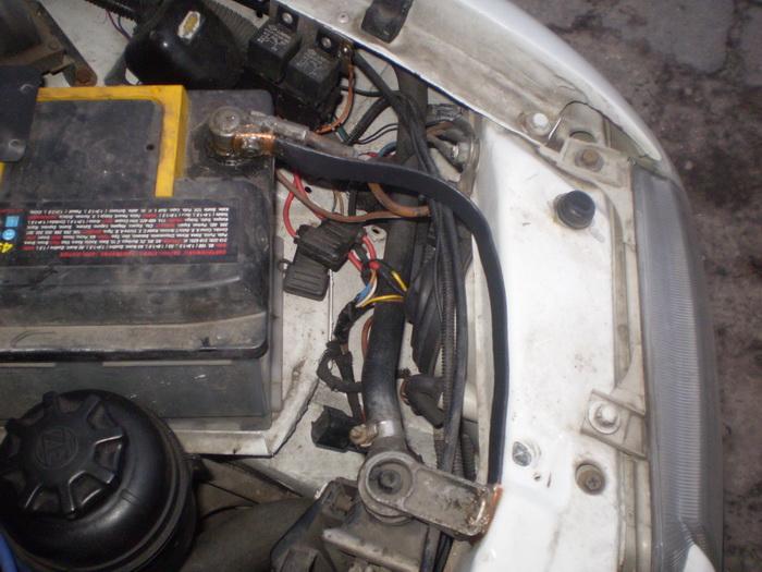

oraz profilaktycznie zapodałem dodatkowy przewód masowy (również wg pomysłu zielika ). Najzwyklejsza plecionka miedziana zaciśnięta w koszulce termokurczliwej (tu informacja dla azji: zaciśnięta za pomocą "lutownicy" gazowej, której nie chciał grinser006.gif ) Zmierzyłem napięcie między dodatnią klemą a blachą przed i po założeniu tego przewodu. Napięcie wzrosło niezauważalnie, o 0,1V czyli rzeczywiście robota była profilaktyczna smile.gif
> za pomocą "lutownicy" gazowej, której nie chciał )

> Zmierzyłem

a z tą dodatkową masą to nie uważasz, że trochę przesadziłeś?
ale znamy wszyscy wyniki Twoich pomiarów ładowania, wielu chciałoby się choć do nich zbliżyć wink.gif
ja zdjąłem plecionkę jak doprowadziłem resztę instalacji do porządku
> wiem, że to dodatkowe 0,1V
Toż pisałem, że profilaktycznie wink.gif Po prostu byłem ciekaw czy to coś zmieni. Przy okazji ciekawostka: "plus" miernika na dodatniej klemie, "minus" na ujemnej i pomiar. Teraz przenosimy "minus" miernika na blok silnika i... 0.03V więcej grinser006.gif Widać do silnika bliżej niż do akumulatora... grinser006.gif
