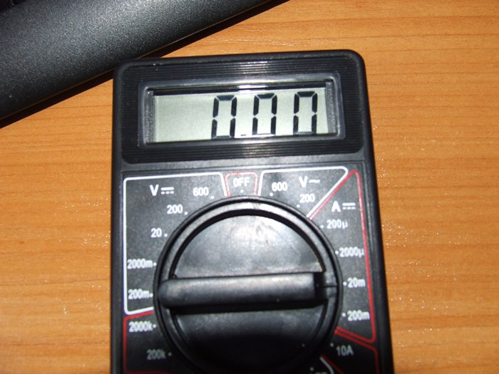

Witam jak podłączyć próbnik i jak go u niewiem.gifstawić,żebym mógł sprawdzić pobór prądu przy wyłączonym silniku?
> Witam jak podłączyć próbnik i jak go u stawić,żebym mógł sprawdzić
jaki próbnik ? Miernik uniwersalny ? To ustaw na A DC zakres 200mA, odłącz klemę i włącz pomiędzy aku a klemę miernik ( szeregowo ). Powinien wskazać Ci jakąś wartość.

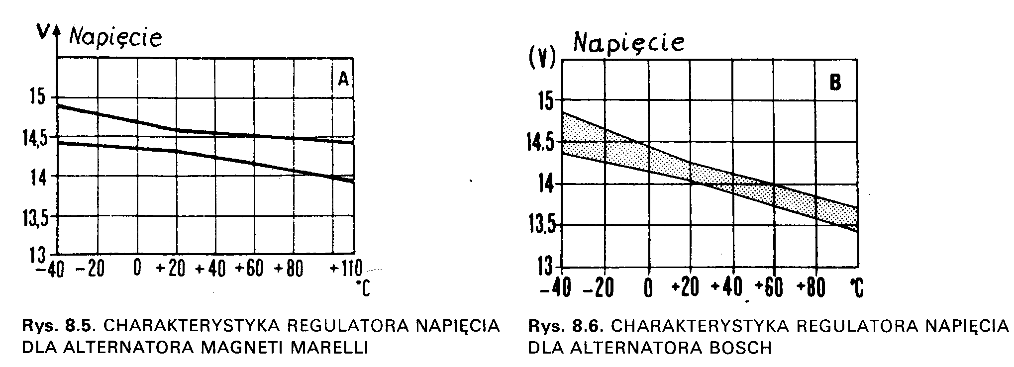

Jak mierzyłeś to napięcie ładowania? Jeśli na wolnych obrotach z włączonymi światłami to jest do przyjęcia... choć w sobotę kropek zrobił mi kuku i nie zapalił, a wszystko wyglądało pięknie - prąd upływu 35mA, napięcie ładowania przy włączonych światłach mijania i 1000rpm - 13,9V (alternator ma 1,5 roku, akumulator rok). Auto stało ok 8 dni... jeździ rzadko ale jak jeździ to robi trasę ~70km.
Napięcie ładowania mierzy się przy 2000rpm! Przy włączonych światłach i radiu, na wolnych obrotach ma prawo wcale nie być ładowania (13,2V).
> Jeśli nie masz miernika uniwersalnego to pokaż to ustrojstwo
Spali mu bezpiecznik w mierniku - w chwili zamknięcia obwodu popłynie kilka A... należy trzymać klemę przyłożoną do zacisku akumulatora, podłączyć jeden przewód miernika do klemy, drugi do zacisku i dopiero rozłączyć klemę z zaciskiem.

Niestety ladowanie ma byc min. 13,8V i to nawet na wolnych obrotach. U mnie w tej chwili po zmianie altka i prowizorycznej naprawie kabla masowego jest ladowanie 14,3V niezaleznie od obrotow silnika.
> silnika.
Przejedziesz z 10 kkm i już Ci wróci do normy wink.gif jeśli podczas jazdy ładowanie jest ok, nie ma problemów z uruchamianiem silnika, to nie ma się co przejmować słabym ładowaniem na wolnych obrotach, 13,6V to jeszcze nie brak ładowania. Tym sposobem, można wymieniać pół auta w poszukiwaniu nieistniejącej usterki.

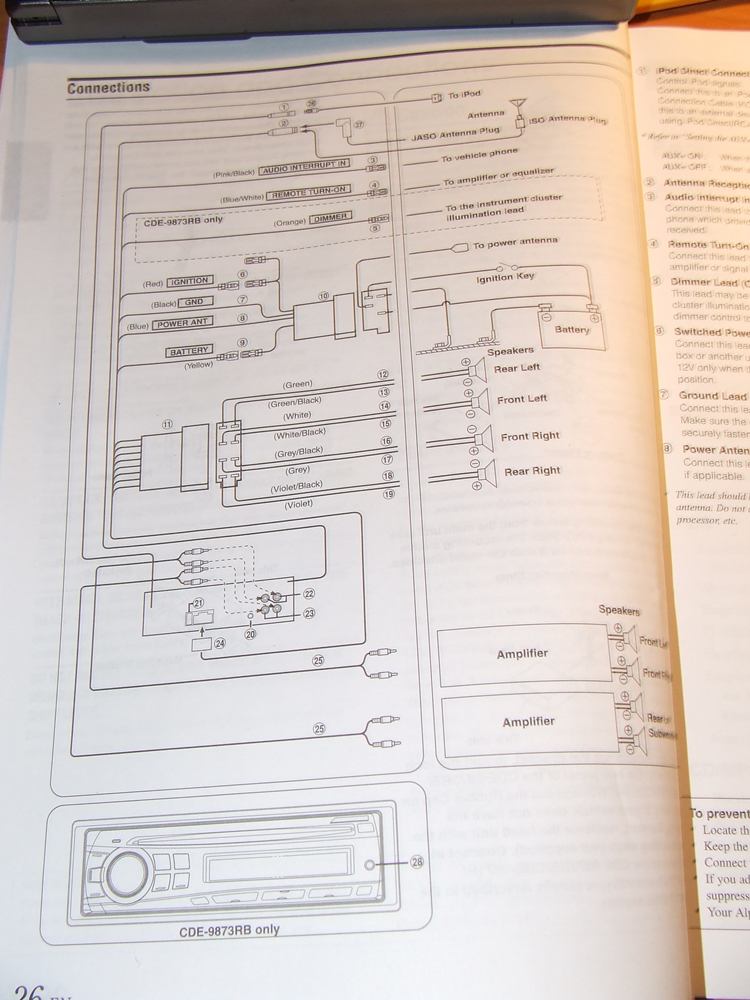

Jedyny problem jaki widzę to stanowczo za duży prąd upływu - zapewne nieprawidłowo podłączone radio - zapewne nie jest odłączane napięcie na ACC po wyłączeniu zapłonu i/lub wzmacniacz jest załączony na stałe, bez wykorzystania funkcji remote.
Radio jest na stale podlaczone i gra bez kluczyka i to ono duzo pobiera. A wzmacniacz ma remote i zalacza go radio. Jesli chodzi o car audio, to polaczone wszystko jest ok. Mam troche pojecia o tym 270751858-jezyk.gif . Ale jesli chodzi o taki uplyw to mi on wogole nie przeszkadza, jezdze codziennie wiec jest spoko wink.gif

ok a wiec radio to ALPINE cde-9871rr co do schematu podłaczenia postaram sie poszukac w necie cos, bo mam papierowa wersje ale nie mam skanera obecnie, jakby co zrobie foto ok.gif
dokłądnie takie http://www.ceneo.pl/406085?gclid=CPLVpNvblZcCFYwh3godoUypDA
Patrząc na instrukcję obsługi radia to zasilanie powinno być podłączone tak:
"6 - czerwony" plus ze stacyjki
"9 - żółty" plus bezpośrednio z akumulatora
czyli należy podpiąć dwa zasilania, Kolega tak miał podpięte ?
Żółty powinien podtrzymywać pamięć.
Internauci nie skarzą się na ten model radia (pożeranie akumulatora) czyli jest OK! ok.gif.
Jeszcze jedno pytanie czy jest w Kropku dodatkowy wzmacniacz ?
Pytam, bo "4 - niebiesko/biały" automatycznie zał/wył zewnętrzny wzmacniacz (nie zasila) lub inne urządzenie audio - powinno się go używać.
> podłączone tak:
> czyli jest OK! .
> go używać.
Wzmacniacza nie ma, jest bufer seryjny.

witam. a wiec podpiałem zg. z uwagami.
radio gra przy właczonym kluczyku, po wyłaczeniu kluczyka radio gasnie, ale pamiec sie podtrzymuje czyli niby jest ok.
pobor pradu przy wyłaczonym zapłonie a jedynie działą podtrzymanie pamieci w radiu ok 0,01-0,02 mA.
przy właczonym kluczyku w poz start (ale silnik wyłaczony) i właczonym radiu pobor pradu ok 0,08-do 0,1 mA.
i teraz takie pytanie bo wczesniej miałem podpiete radio bezposrednio do akuma ( nie po kluczyku) jak mozliwe ze radio wyłączone, pobierało w stanie podtrzymania pamieci az 0,2 mA??
oraz jesczze jedno, czy aby napewno dobrze ustawilem miernik??
zdjecie do wgladu...
i jeszcze jedno pomiar dokonywany na - klemie wpinajac jedna koncowke miernika pomiedzy kleme a akum a druga do masy (sruba).

> witam. a wiec podpiałem zg. z uwagami. .......<
Witam,
1. Amperomierz zawsze wpinamy do obwodu szeregowo, tzn jak zdejmiemy klemę to jeden przewód amperomierza łączymy z akumulatorem a drugi ze zdjętą klemą ok.gif
2. ustawienie amperomierza pokazanego na zdjęciu jest OK!, zwróć proszę jeszcze uwagę na to, że jak będziesz chciał przejść na zakres 10A to należy przepiąć kabelek pomiarowy w mierniku.
Teraz kabelki powinieneś mieć podpięte do wejść z opisem COM oraz mA. Gdy na wyświetlaczu pojawi się znak minus mówi nam o kierunku przepływu pradu - w naszych pomiarach nie istotne.
3. prądy które teraz pomierzyłeś są jak najbardziej OK! na pewno nie będą żarły Twojego aku ok.gif
4. Zwiększony pobór prądu w radiu w stanie wyłaczenia jest spowodowany poborem tzw. prądu spoczynkowego przez układy elektroniczne wewnątrz radia - głównie wzmacniacz mocy.
5. Przy użyciu miernika cęgowego nie musimy rozłączać przewodów. Wystarczy objąć cęgami badany przewód - naciskamy przycisk cęgi się rozchodzą, obejmujemy przewóz, zwalniamy przycisk i przewód jest już objęty częścią pomiarową ok.gif
Uwaga !!! nie kupujcie mierników cęgowych tanich do 150 zł -nie mają one funkcji pomiaru prądu stałego !!!!. Cęgi z pomiarem prądu DC są z cenami od 200 zł wzwyż.
