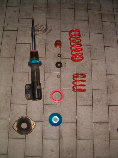

pany zanabylem gwinta uzywke droga pocztowa z dojczelandu, przyszedl rozlozony i niewiem jak je zlozyc. daje fotke pogladowa i prosze o przypisanie kolejnosci skladania.

No więc tak nie wiem czemu sa dwie springi ale cóz, nieistotne.
Jeśłi chodzi o składanie to tak jak jest na amor najpierw zakładasz to z gąbki co wygląda jak odbój, później spring (nie wiem czy to różowe jest metalowe), jeśli jest z gumy czy cuś takiego to idzie to na górę springa, później ta niebieska czapeczka i w środek tej czapeczki tulejka co leży pod "odbojem", metalowa duża "podkaładka" i nakrętka. Powinienmeś jeszcze mieć taką gumową osłonę jak z seryjnego amora chroniącą przed dostawaniem się syfu do sworznia amorka.

2 springi w zależności jak bardzo sie chce glebowac?
No nie wiem zauważ, że ten mały spring jest bardzo kurcen, więc jakbyś go chciał założyć to chyba by się fura na glebie oparła.

hehe.gif nie widziales nigdy gwinta, co nie? obie sprezyny sie zaklada na raz
poptarz tu , specjalnie inne kolory

hehe.gif no bez jaj panowie. Krotszy spring idzie na dol i odpowiada za prace zawieszenia na mniejszych nierownosciach - jest bardziej czuly. Na to idzie przekladka i wyzszy spring. Na trzpien idzie odboj. Na gore talerzyk. Zreszta chlopaki juz ladne foty pokazali jak to ma wygladac.

To jest zestaw sprężyny głównej z pomocniczą (helperem takzwanym). Pomiędzy nimi powinien iść talerzyk.

do poduszki ? chodzi o lozysko ktore przykrecane jest do budy a do lozyska jest przykrecany trzpien gwintu ?
na trzpien nakladasz jak juz bart napisal odboj, maly spring, przekladka miedzy sprezyny duza sprezyna, duza podkladka ktora przykryje cala sprezyne, skrecamy to nakretka, wtedy trzpien powinien przejsc przez srodek lozyska i na gorze od strony silnika jeszcze jedna nakretka tak to u mnie jest

dobra po malych przygodach udalo sie zamontowac, a teraz pytanie do fachur patrzac na kolorystyke jakiej firmy jest to gwint bo niemam zadnych info (na zawieszeniu nic nie jest napisane)
