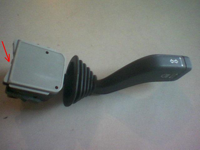

Z przełącznika wystaje taki pizdryczek na sprężynkach. Powracające kolo kierownicy zachacza o niego i wylącza kierunkowskaz. Wyjmij wyłącznik i zobacz w jakim stanie jest pizdryczek. Może ulamal się, może spadl ze sprężynek...
EDIT:
Pizdryk jest mniej więcej tu (na focie niewidoczny) :
