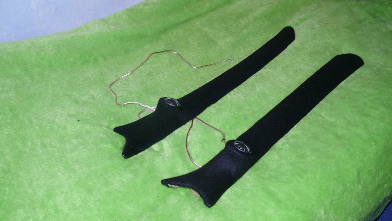

Zaczynamy od słupków.
oto cel, slupki seicento i tweetery DLS T25
uzyłem tego czegos dodanego do zestawu, nie zabardzom mi sie chcialo wycinac specjalnych tuleji z drewna

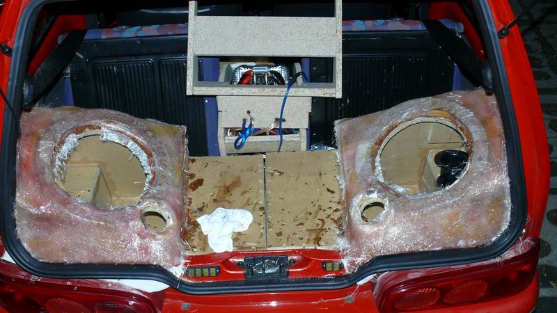

podparte i wywiercone dziurki zeby zywica sie lepiej wylała
i po zywicy
wyrównane
i efekt koncowy, niestety jakos nie mam fotek ze szpachlowania i szlifowania, nie pamietam czy nie robiłem czy je jakoś usunąłem.

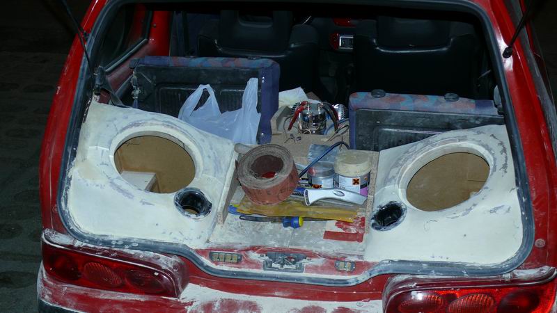

wczesniej skrzynie mi wyszly duzo za duze i najłatwiej bylo je pzrerobic na bass - reflex (po odsluchu wcale tego nie zaluje!)
pomimo bass - reflexu i tak bylo za duzo litrów, styropian jednak swietnie zdał egzamin ok.gif

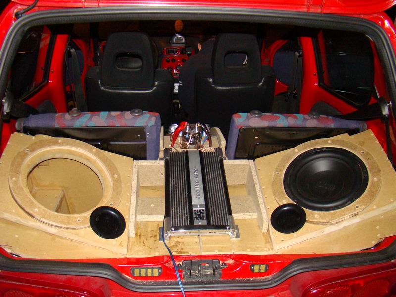

i po zamontowaniu wszystkiego przymiarka i sprawdzenie jak sie siedz zlosnik.gif
następnego dnia przyszła pora na podłączenie
z kabelkami
wkładanie głośników
i troche lepsze foto
i w koncu zagrało

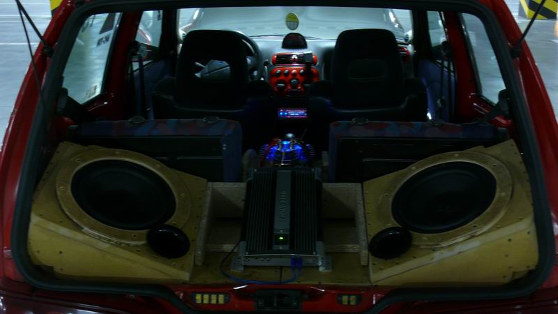

efekt poprostu niesamowity, aż mi sie nie chciało wychodzic z samochodu, nareszcie osiągnąłem to co chciałem.
Faktem jest, że tweetery są troche za ostre i bass jest za intensywny, ale mnie sie tak podoba i to jest najważniejsze zlosnik.gifzlosnik.gif

skrzynie miały 39 litrów, na bass reflex potrzebowałem 34litry a na zamknięta okolo 20 paru litrów. nie pytaj czemu mi wyszly takie duze, sam nie wiem zlosnik.gif

wczesniej skrzynia miala 39 litrów a do zamknietej bylo potrzebne niecale 25l. grało to koszmarnie, teraz jest poprostu niesamowicie i na moje gumowe ucho w zupelnosci wystarcza!

Nie "świszczą" Ci te bass reflexy? troszke mała średnica... skrzynka strojona czy tak jak wyszło zrobiłeś?
... powiem tak, poprzednia konfiguracja byla srednio fajna... zwlaszcza ze 2x 25cm dalo sie zagłuszyc lekko jednym glosnikiem 30cm
ale teraz... to powiem ze to napier...ala tak ze portki mi sie ruszaly.... a stałem metr od auta 270751858-jezyk.gif
i ma taki power ze ja tam nie bylem w stanie usłyszeć żadnych świstów 270751858-jezyk.gif

ja przynajmniej nic nie slysze zeby swiszczało.
Skrzynia liczona przez takiego kogos na jednym forum, musiałem kupic 4 bass reflexy i dwa uciąć i pozostalosc dokleic, bo mailem wyliczone chyba 7,5 cm srednicy i 16cm dlugosci a nigdzie takich nie bylo.
te na ostatnich fotkach to są te skrawki z odcinki, bo ich mi nie szkoda i moge zapaskudzić szpachlą i zuywicą zlosnik.gif

tutaj nie chodzi tlyko o power, ale o to ze teraz bass sie nie ciągnie (pomimo tego ze jest bass - reflex) bass jest szybszy precyzyjnieszy i nie zaglusza reszty, w koncu mozna sluchac muzyki
