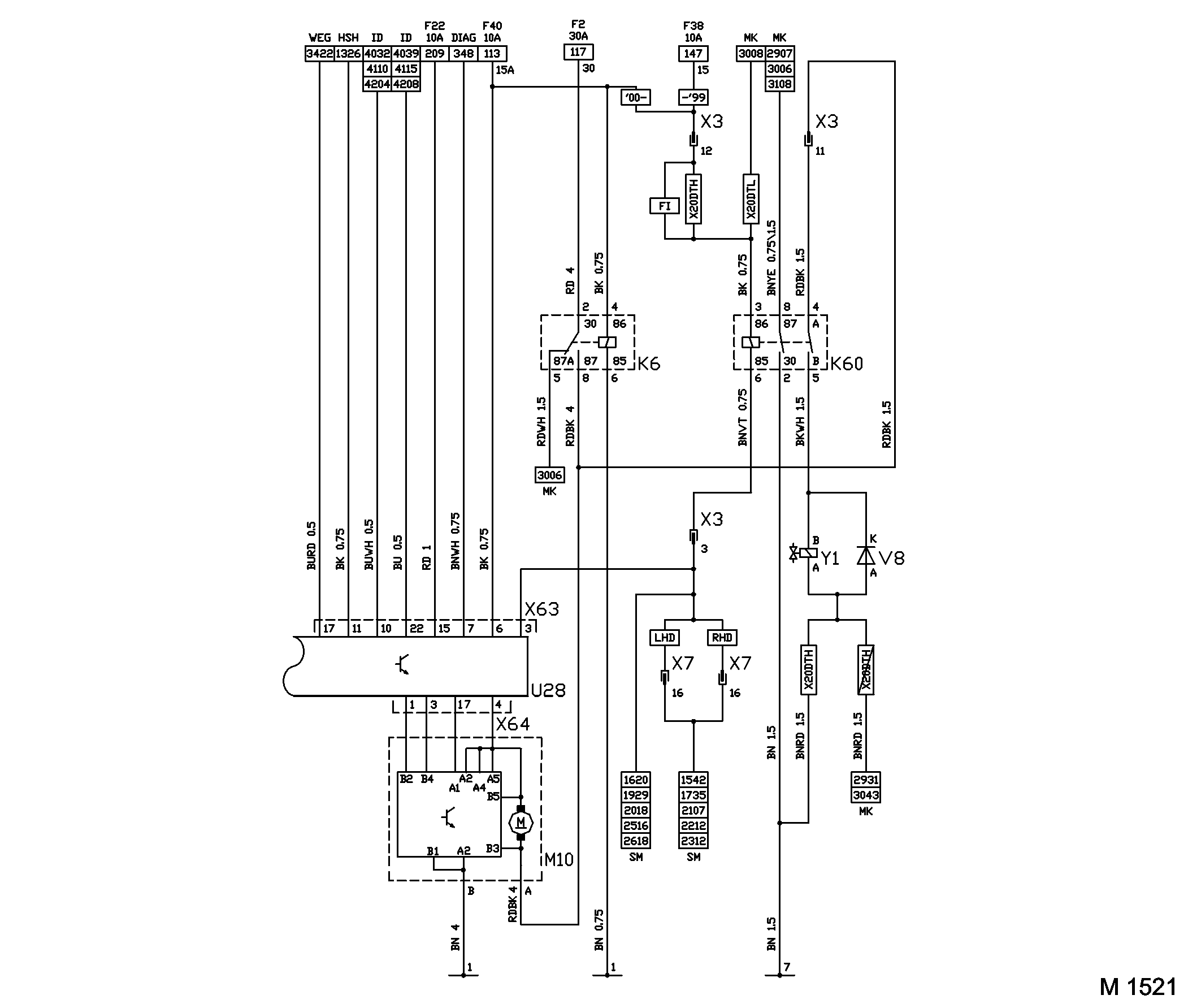

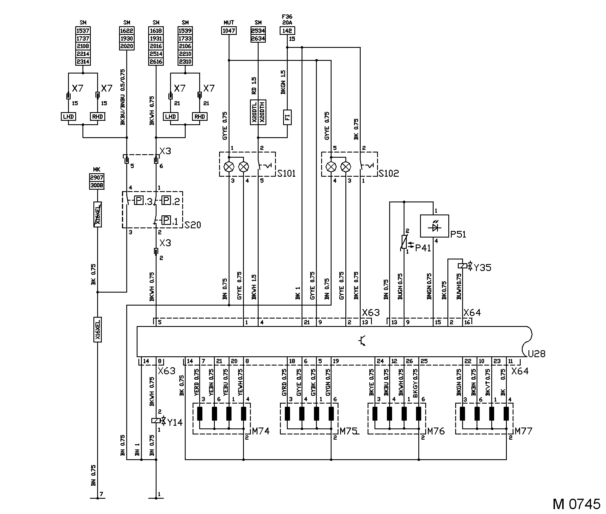

A pozostałe czujnik itp ?
A masz do tego schemat, bo coś w moich archiwach nie mogę wygrzebać... ?
> wygrzebać... ?
Wszystko kompleksowo, a poszukam
A i reszta schematu
> A i reszta schematu
Dzięki.
