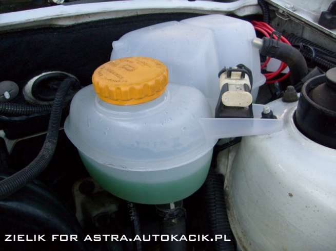

U mnie KALT jest tak jak na zdjęciu poniżej i nie może być inaczej.

Rozumiem że ten 1cm. poniżej to jest na zimnym silniku - tak jak u mnie?
U mnie wygląda to tak:
Nie mierzyłem dokładnie ale na "oko" wydaje się jakieś 2 cm. poniżej poziomu.

Raczej jak u zielika , czyli trochę więcej.
