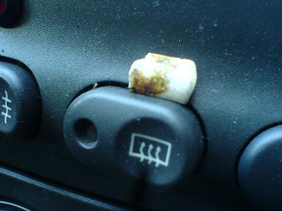

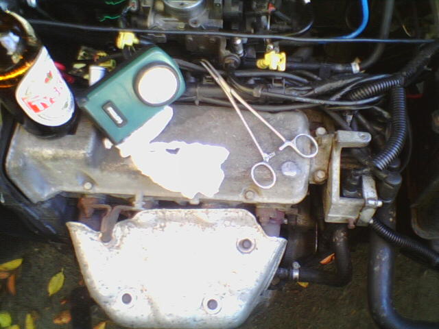

UFFFF smile.gif - udało się ! Dzięki wszystkim za rady - skończyło się tym, że po trzech godzinach cierpliwego gmerania drucikiem wewnątrz cylindra przez otwór na świecę ukazał się poszukiwany kawałeczek ceramiki smile.gif jak go już zobaczyłem przez tą małą dziurkę to dotąd męczyłem, aż wyszedł. Z pomocnych narzędzi korzystałem z: odkurzacza z doklejoną wąską rureczką (ale ona tylko wprowadzała chaos i losowe przemieszczanie sie elementu), łapki ze sprężynką (ta z allegro ale ona uniemożliwiała obserwację obiektu bo zajmowała cały otwór na świecę) i na koniec cienkiego drucika z lepkim końcem - i to było to, okruszek przylepił się i pewnie po 10 próbach dało się go wyciągnąć !!! Normalnie po trzech godzinach szczęście nie do opisania.
A TU OKRUSZEK OCZEKUJE NA WYROK W BEZPIECZNYM MIEJSCU:
AHA I TO BYLY SWIECZKI NGK...
