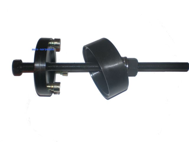

Zrzuciłem cała tylną belkę i na tym stanąłem. Nie mogę sobie poradzić z wybiciem tulei. passed_out.gif Czy robił już to ktoś . Wiem , że można kupić ściągacz ale on jest drogi. Na allegro (180zł).

wiertarą robisz możliwie najwięcej dziur w gumie, a następnie wybijasz środkową część. Wywalasz resztę gumu i brzeszczotem rozcinasz zewnętrzną tuleję, która pozostała w belce... jak skończysz reszta sama wypadnie grinser006.gif

.........mechanik miał opracowany patent, narzędzie własnej konstrukcji...... rodzaj ręcznej prasy........czyli zacisk śrubowy a w zasadzie dwu śrubowy co by równo szło... przełożył to przez belkę ....a wtłaczaną tuleję podparł kawałkiem przyciętej rury o średnicy kołnierza tulei.... ...miał kilka średnic rurek co świadczy, że nie tylko w stilo to stosował..... a w ostatniej fazie kiedy jeszcze cała tuleja nie weszła było dobijanie ale też nie bezpośrednio tulei ale rury która ją wtłaczała....... smile.gif

Jak masz znajomeg tokarza, to pokarz mu belke i poduszki a on wytoczy ci odpowiednie tuleje, podkładki i śróbe do ściskania. Takim zestawem zarówno wyciśniesz jak i wciśniesz nowe tuleje. Sposób z wierceniem i wycinaniem też jest ok tylko potrzeba coś mieć żeby wcisnąć nowe. Jest troche zabawy, ale za to jaka potem satysfakcja.
Dałem samą belkę do mechanika. w Wałbrzychu nie chcieli się tego podjąć, bo to ... bo tamto ... dopiero za 4 razem znalazłem mechanika który powiedział, że ma prasę do 25T to mi je wciśnie. Dam znać ile zaśpiewa za usługę.

Zrobiłem sam, mam przynajmniej satysfakcje. Koszty wybicia i założenia nowych tulei 80zł i koszt tulei 100zł fabryczne z allegro . Razem 180zł.
