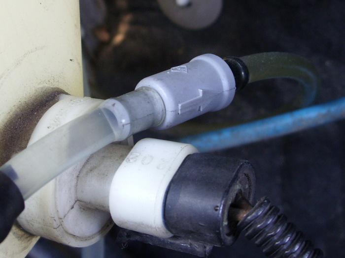

> Przy okazji zamontowałem zaworki zwrotne.
Ja kupiłem na allegro i tez dają rady. Masz może foto takiego zaworka GM ??
Jak tylko się ogarnę to pójdę do garażu i pstryknę.
Foto:
> Foto:
ciekawe który lepiej spełnia swoją rolę ten z allegro (obecnie go nie widzę) czy GM hmm.gifAle najważniejsze aby trzymał płyn wink.gifok.gif

> Foto:
Bardzo fajny zaworek smile.gif To jakiś specjalny do płynu do spryskiwaczy? Bo chciałbym podobny założyć na wężyk paliwowy, podejdzie toto?
> Bardzo fajny zaworek To jakiś specjalny do płynu do spryskiwaczy?
To jest akurat do spryskiwaczy.
Mniejsza średnica króćców, będzie problem. No i nie wiadomo czy tworzywo odporne na działanie paliwa.

> Foto:
> Pozdroofka
Czy foto umieszczonego zaworka to foto zaworka zwrotnego?? I moje pytanie czy nadałby się układu "hydraulicznego" spryskiwaczy lamp.
PZDR VEN
Tak
Jeśli pasuje średnica rurek, to dlaczego nie?
